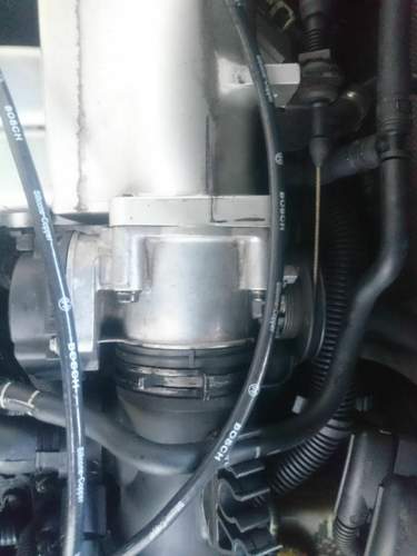

Ich werd die Tahe mal die Drosselklappe mir genauer anschauen, da ist, soweit ich weiß, der Motor, die die GRA regelt.

Die Gruppe 6 wäre nur bei einem Diesel interessant, beim Benziner simd die Gruppen wohl anders aufgebau, siehe Screenshots. Wie die Drosselklappe mit GRA funzt, siehe ebenso auf dem Bild
