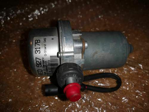

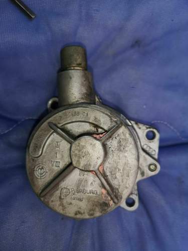

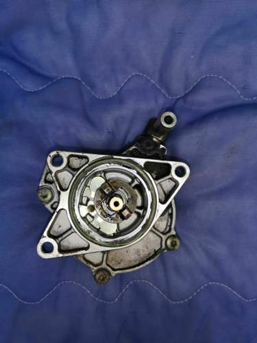

Hallo Leute!
habe heute die Pumpe ausgebaut und statt der 8E0 927 317 B ist eine Pierburg 059 145 100 B (Bild 1) eingebaut.
Laut Audi-Ersatzteilverkäufer gab es die beim A4/A6.
Die Frage ist, welchen Motor ich da im Audi eingebaut habe, denn die 8E0 passt bei mir nicht rein, obwohl es laut carprog2 genau die sein soll.
Weiters: Hat jemand eine funtkionierende Pierburg 059 145 100 B im Regal und möchte die Verkaufen?
Gruss aus Wien, Hans
Nachtrag: die ist mechanisch und muss dann wohl nicht neu codiert werden.
Das ist ja ganz was anderes?
Anderer motor .... von unten an den motor schauen, da müsste in den block am übergang ne kennung eingestanzt sein.
Eben! Jetzt bin ich komplett verunsichert, weil es das Teil für den A8 2,5tdi so nicht gegeben hat - sagt der Audihändler.
Habe den Wagen beim Kauf auf Herz und Nieren von der Werksatt prüfen lassen, selbst aber nicht auf die Motornummer geschaut (weiss auch nicht, wo die beim A8 am Motor steht bzw. eingeschlagen ist).
Bin mir jetzt nicht mehr sicher, ob das noch der Originalmotor ist.
Suche im Netz jetzt nach der Nummer die auf er Pumpe steht. 059 145 100 B. Die gibts bei ebay schon für 150 E neu.
Sollte deiner Meinung nach ein Teil, das die OEM Nummer hat dann reinpassen?
