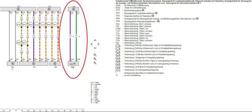

Habe euch die Stromlaufpläne angehängt. Der in schwarz/weiß ist der Stromlaufplan des alten Steuergerätes (TN 5Q0 953 569 A, 16-poliger Stecker) und der in Farbe der des neuen Steuergerätes (TN 5Q0 953 569 B, 14-poliger Stecker)

Dürfte wohl wirklich so sein, dass der Kufa**eck Adapter auf den Pin 9 12V gegeben hat und diesen damit abgemurxt hat.

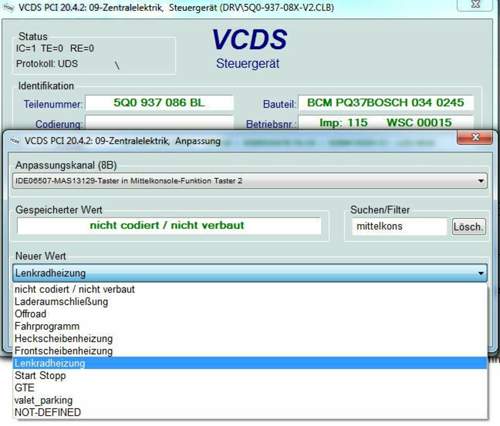

Ich habe es mir aber nicht nehmen lassen, doch den Taster zu bestellen, um die Lenkradheizung auch von diesem zu bedienen. Im Stromlaufplan steht ja alles genau beschrieben, dass zwei Kabel vom Taster in das BCM C auf Steckplatz 22 und 59 eingepinnt werden müssen, und am Stecker des Tasters an Pin 6 und 7.
Soweit so gut, das habe ich getan. Nun tut sich aber leider nichts. So nehme ich an, muss das codiert werden?!

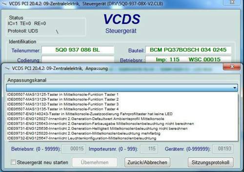

Im STG09 Zentralelektrik habe ich auch etwas gefunden. Einen so genannten "Taster in der Mittelkonsole" 1,2,3 und 4.
Der Taster 1 ist codiert mit Start/Stop, die Taster 2,3 und 4 sind nicht codiert. Alle haben im Drop-Down Menü die Möglichkeit die Lenkradheizung auszuwählen. Ich habe alle ausprobiert, leider funktioniert der Taster bei keiner Codierung..
Weiß jemand, ob ich das noch wo anders codieren muss?
Bzw. hat jemand einen genauen Stromlaufplan für den Taster 3G0927238P?

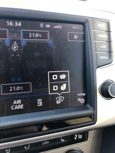

Vorher wurde das Symbol der Frontscheibenheizung im Display gelb, wenn sie aktiviert war. Nun erscheint im Display oben rechts das jeweilige Symbol wenn aktiv und ersetzt das gelbe Symbol!?
Wenn ich die LRH einschalte, kann ich keine Stufe auswählen, sondern muss immer erst im Setup einstellen. Fehlt da noch eine Codierung?
> scheint normal zu sein
Wenn ich die LRH im Setup auf automatisch aktivieren stelle, wann geht die dann an? Mit der Sitzheizung? Weil das geht irgendwie nicht? Oder brauche ich da das KBT mit der LRH Taste bei Sitzheizung Fahrerseite?
> Kann man einstellen auf Außentemperatur oder Lenkradtemperatur. Wenn ich eine Kopplung möchte, bräuchte ich noch das andere KBT.
