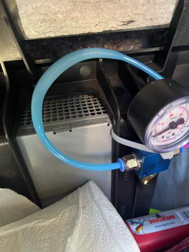

Ich weis nicht ob’s an der Abwärme der Steuergerätes lag aber ich glaub ich werd mir lieber nochmal den originalen Schlauch holen…
Der Blaue ist schon recht weich gegenüber des Originalen :/
