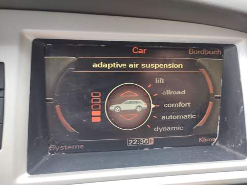

Hey, ich bin seit gestern stolzer besitzer eines Audi A6 3.0TDI quadro.
Mein traumauto und der hat alles was man haben kann,
Ok jetzt zu meinem problem, das Luftfahrwerk!
Vorne geht er im stand garnicht runter ( bleibt also immer oben )
Hinten allerdings, geht er runter, aber manchmal auch nicht mehr hoch.
Im Display leuchten oder blinken dann immer die gelbe und rüne lampe fürs fahrwerk.
Dann gehen sie endweder aus, bleinken weiter oder die gelbe leuchtet dauerhaft und die gelbe blinkt.
Habe jetzt mal gelesen das man das relai mal tauschen sollte.
Habt ihr eine ahnung was da los ist???
Mfg Pepe
Wenn der Wagen auf Dynamic (Sport) steht dann hast Du nach Zündung AN eine grüne Lampe für 15 sek am leuichten die dann wieder aus geht.
Gelebe Lampe blinkend heißt: Niveau zu hoch- nicht losfahren ODER Wagenhebermodus ist aktiv
Blinkende Lampen (grün und gelb) heißt das Fahrwerk (Regelanlage) muss neu angelernt werden.
Steht alles im Handbuch beschrieben 😉
Das kann man passieren wenn die Luft ganz raus war oder wenn sich die Software verschluckt.
Da Du ja neu bist mit em Wagen sollten Du daran denken, Wenn er auf eine Bühne geht oer Du mal mit dem Wagenheber arbeitet IMMER unter CAR-Setup den Wagenehebermodus zu aktivieren (und danach wieder deaktivieren)!

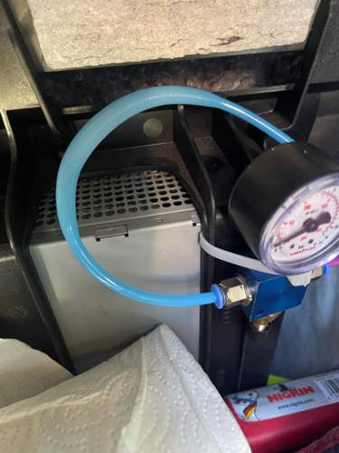

Die Luftbalge sind beide neu, die haben noch keine 1000 km runter. Habe ich schon beide ersetzt. Deshalb bin ich ja so konsterniert mittlerweile.

Dann schau die mal den Anschluss am Balg an.. ob das Restdruckventil oder die Leitung am Anschluss abbläst.
Die verlegten Leitungen waren bisher immer unauffällig. Einen Plan dafür hab ich aber nicht... sollte goggle helfen.
Ich hab nur ein Ventil am Balg... Das hab ich mit Lecksuchmittel während dem Befüllen und auch nachher im Stand unter Kompression auf der Achse bereits eingesprüht. Da bilden sich keine Blasen. Scheint also dicht zu sein.
Dann weiß ich auch nicht...
Du könnetst am Ventilblock mal HL und HR tauschen und schauen ob der Fehler rüber wandert... dann ist die Ventileinheit defekt bzw das Ventil im Block undicht

Kompressor und Ventilblock sind mittlerweile auch komplett neu. Gestern eingebaut.. ;-)
Und er ging hinten wieder runter über Nacht ??
@derSentinel schrieb am 1. Juli 2023 um 12:46:48 Uhr:
Der war schon wieder unten nach 20 Minuten... Heute Morgen war er auch wieder komplett unten, das Rad ist im Radkasten verschwunden hinten rechts.
Da müsste doch so viel Luft raus komme , dass du es mit Lecksuch-spray (alternativ Seifen-Wasser) finden könntest.
Ich tippe ja auch auf Balg oder Balganschluss.

Seh ich eben auch so. Ich muss wohl nochmals den ganzen Leitungen nach mit Lecksuch-Spray. Irgendwo hab ich was übersehen.
Am besten du suchst während er hoch pumpt !
Also auf dynamic stellen und Lift anklicken und dann suchen.
So stellst du sicher das auch alle Leitungen unter Druck stehen.
Wenn der Balg undicht ist, siehst du das von außen ja nicht unbedingt. Da ist noch eine Art Schutztülle drüber. Hast du auch mal den ganzen Balg nass gemacht? Manchmal sind auch Neuteile defekt.
