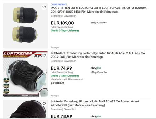

Nach dem Einbau vom zweiten neuen Faltenbalg sieht es wieder okay aus... Scheint alles dicht zu sein. Jetzt mal schauen, ob morgen die Niveau-Werte noch gleich sind, wie heute gemessen...
Pxl-20230605-172754365-mp
Beide undicht das ist ja auch mies

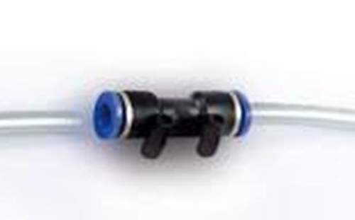

Entweder du hörst irgendwo was oder du musst auf die Suche gehen wo du ein Leck hast die einen sagen Fummel alles ab und such das Zischen ich selber Messe lieber alle Kreise einzeln durch und grenze dann den Leitungsweg ein der undicht sein muss
Zum abdrücken hab ich mir einen prüfanschluss mit kugelhahn und manometer gebaut und hab dann aus meinem Rep Druchluftschlauch-set einen Anschluss gebaut das ich jeden einzelnen Schlauch vom Ventil Block abschrauben konnte so hab ich auch den luftverlust zum Kompressor verifizieren können

Mach mal wenn dein System unter Druck steht diesen Anschluss ab und schau ob aus dem Kompressor Luft kommt wenn ja schließt das Ventil im Kompressor nicht.
