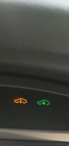

Hallo miteinander,
Besitze ein A6 4F Bj. 2005 bei 250.000 km
Mein Fahrzeug zeigt diese Meldungen immer wieder an eigentlich nach ca. 8 Stunden wenn das Fahrzeug steht.
Was muss ich machen um an den Fehler zu kommen.
Erst blinken beide so 2 Minuten und dann leuchtet für 10 Minuten das grüne.
Wenn ich aber innerhalb 8 Stunden fahre kommen die Fehlermeldungen nicht mehr.
[Von Motor-Talk aus dem Thema 'Auto sackt ab mit folgendem Fehlermeldung an siehe Bild' überführt.]
1
Erst mal Fehler auslesen und posten. Das steht dann mit Chance schon, welches Bauteil defekt ist oder zeigt zumindest auf wie das weitere Vorgehen ist.
Die grüne zeigt eigentlich das Tiefniveau an, in Verbindung mit der gelben wird ein Fehler im Fahrwerk angezeigt.
Fehlerspeicher muss ausgelesen werden....

@derSentinel schrieb am 27. August 2022 um 14:38:22 Uhr:
Sinkt er im Stand ab?
Ja es sinkt im Stand also wenn das Fahrzeug nicht mehr läuft.
Sonst reguliert sich das während der Fahrt

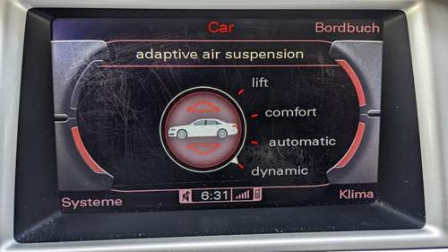

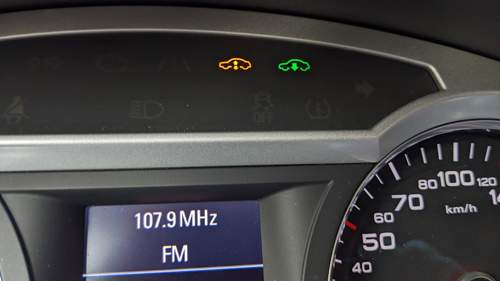

Hallo liebe Forenmitglieder
Ich habe ein Problem mit meinem Audi A6 Avant 3.0 TFSI 4F/C6 aus dem Jahr 2010 und hoffe, dass ihr mir bei der Fehlersuche helfen könnt. Es scheint ein Problem mit dem Luftfahrwerk zu geben, genauer gesagt vermute ich, dass der Kompressor betroffen ist.
Beim Losfahren treten seltsame Geräusche auf, die sich wie ein Pumpen anhören, jedoch von einem ein knatternden Geräusch begleitet wird. Zudem leuchten beim Versuch, die Höhe des Luftfahrwerks zu verändern, beide Lampen auf, aber es findet keine (oder nur teilweise eine leichte) Veränderung statt. Anschließend sind alle Niveaus ausgegraut und nicht mehr auswählbar (siehe Fotos im Anhang).
Besonders deutlich ist das Pumpgeräusch des Kompressors zu hören, wenn ich das Fahrzeug aus dem Stand starte. Ich habe eine Tonaufnahme gemacht, die ich gerne mit euch teilen würde, damit ihr euch ein besseres Bild machen könnt: http://sndup.net/8bws
Nun stellt sich mir die Frage, wo ich am besten mit der Fehlersuche beginnen sollte. Hat jemand von euch ähnliche Probleme mit dem Luftfahrwerk eines Audi A6 Avant erlebt oder kennt sich mit diesem Modell aus? Über Ratschläge und Tipps würde ich mich sehr freuen.
Vielen Dank im Voraus für eure Unterstützung!
Beste Grüsse aus der Schweiz
[Von Motor-Talk aus dem Thema 'Problem mit Luftfahrwerk - Fehlersuche' überführt.]
Stand beim Anwählen eines Niveaus
Nach ca. 1 Minute sieht es so aus
Ich werde erstmal kompressor testen, ob der überhaupt richtig pump.
Danach weiter suchen.
Wenn der nix bring. Oder ganz wenig ist der hin.
