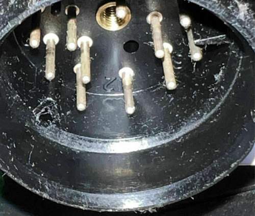

Ja, meine den Stecker für das Getriebesteueuergerät.
Was heißt da Gewalt… natürlich sollte das nicht heißen, dass man mit einem Hammer draufschlagen soll! xD
Aber leicht ist was anderes… man muss mit sehr, sehr viel Kraft drücken. Wenn die O Ringe nicht über die Nut Springen, dann drückt es den Stecker wieder raus. Und der Stecker ist dann nicht weit genug drin, dass die Schraube greift.
Man muss den Stecker soweit reindrücken, dass er mit einem leisen Plop einrastet und drinnenbleibt. Das spürt und hört man deutlich. Dann kann man gemütlich die Schraube anziehen.
Vielleicht liegt es daran, dass ich jedesmal eine neue Platine verbaut habe und der Stecker dort besonders gut sitzt.
Ich habe zufällig gerade eine Platine vom 5 Gang Getriebe hier liegen. In dem Gehäuse ist keine Nut wo etwas einrasten könnte. Aber ich will mit Dir nicht streiten und wenn Deine Stecker unter sehr viel Druck einrasten, dann soll es so sein. Meine gehen relativ leicht rein, rasten nicht ein und werden von der Schraube gehalten.
Stecker
Meine Stecker gingen bisher auch locker rein. 2x W211 und bei der S Klasse.
Hattet ihr die neuen Stecker in die alte Platine gesteckt, oder eine neue Platine verbaut?
Der Stecker besitzt ja 2 O Ringe… einen kleinen und einen größeren. Die setzten sich mit einem leichten, aber satten Ton in den Stecker. Bevor diese nicht eingerastet sind, greift die Schraube nicht ins Gewinde. Das war bis jetzt bei jeder neuen Platine so, die ich verbaut hatte…
Aber ist jetzt ja auch nicht das Hauptthema… freut euch, wenn es bei euch so problemlos geht!
Ich hab das auch ein paar mal hinter mir und als total leicht würde ich das Einsetzen nicht beschreiben. Es benötigt schon einen kleinen Kraftaufwand in den Daumen um das Abstandsstück in die Platine zu drücken. Und ja, natürlich mit Öl benetzt. Die Platinen waren in meinem Fall nicht neu.
ob die Platine fabrikneu ist, oder bereits 20 Jahre auf dem Buckel hat, beeinflusst garantiert die Installation des Steckers!
Das ist wie mit jedem anderen Ersatzteil, welches neu ist. Da ist immer mehr Kraftaufwand von Nöten…
Aber egal… lassen wir es dabei. Bei manchen flutscht es von selber rein und bei anderen eben nicht. Schwamm drüber…
