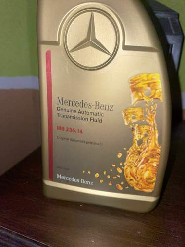

Themenstarteram 2. Februar 2022 um 19:59
Da war ich ja überrascht, hab ne Pulle beim Freundlichen gekauft, 8,93 für den Liter. Da kann man ja nicht meckern.
Morgen füll ich nach und werde dann berichten. Wahrscheinlich aber erst übermorgen, weil morgen erstmal warm fahren….
Das klingt aber sehr günstig. Welches Öl hast Du da bekommen ?
Themenstarteram 3. Februar 2022 um 7:30
Genau das was ich meiner Frau aufgeschrieben hatte. Also für das Getriebe
Das passt. Da hätte ich nur mit 30 € gerechnet.
