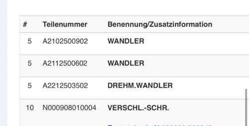

Moin,
für mein Auto finde ich drei verschiedene Wandler😮 kann man die alle nutzen? Oder geht nir ein bestimmter?
Lg
Olaf
Schaue mal im EPC mit Fahrgestellnummer nach.NL sollte dir auch weiterhelfen. Dort steht meistens immer..ersetzt durch.
danke, mache ich.

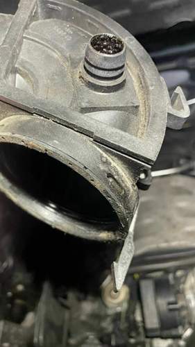

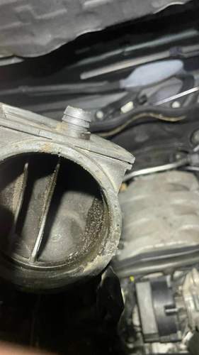

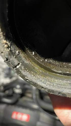

Ich habe heute mal den LMM ausgebaut und hänge mal Bilder von dem Rohrbogeb bei.
Ich würde gerne beide Dichtungen am Bogen erneuern. Allerdings ist die Nummer auf Dichtung am Rohr unten nicht lesbar. Ich habe eine Nummer gefunden( A 112 159 0080), aber diese Dichtung ist nicht mehr lieferbar.
Hat jemand eine Nummer für die Dichtung am Rohrbogen unten?
Deine KGE ist ja mal komplett zu… erstmal alles reinigen und sämtliche Schläuche erneuern! Die sind ja komplett zu!
Ventildeckel ab undzwar beide! Alles sauber machen und neu abdichten!
Schmeiß das AGR Ventil raus und mach es neu!
@olli711 schrieb am 26. Februar 2022 um 20:54:01 Uhr:
Obere Dichtung A 112 159 00 80
Untere Dichtung A 112 159 01 80

Wenn du das bereits neu gemacht hattest, warum sieht das dann so zugeschmoddert aus? Das dürfte eigentlich nicht sein… deshalb das AGR Ventil prüfen. Reinigen hilft nicht unbedingt, da dort auch eine Gummi-Membran verbaut ist, welche mit der Zeit rissig wird und nichtmehr dicht schließen kann. Kostet neu nicht die Welt. Bitte nur Pierburg nehmen!
Preis liegt irgendwo zwischen 80 und 90 Euro.
Auch das Abgasrohr reinigen, welches aus dem AGR in das Saugrohr mündet! Das wird garantiert auch komplett verkokt sein!
Ach ja, die Dichtungen dazu nicht vergessen!
Ich habe damals den LMM nicht runtergemacht. Das wird vermutlich noch alte Suppe sein.
Nach dem Ventil habe ich schon geschaut. Liegt irgendwo bei knapp 100 Euro. Ich will aber erstmal mein Getriebe machen. Danach werde ich mich um den Motor kümmern…..
