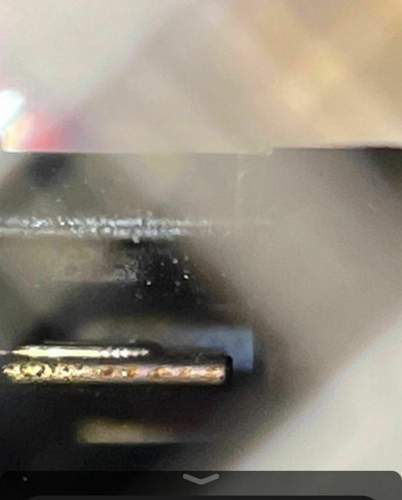

oh, hab noch ein Bild vom LMM Inneren. Ich hoffe ihr könnt das sehe . Ist mit der Lupe vom Handy geknipst
Leider fehlt mir gerade der Torx, um den LMM auszubauen und zu reinigen. Hab extra Zeigs dafür besorgt😕
Ich glaube, man kann das Gitter auch abnehmen. Würde es dann so versuchen. Reicht das besprühen? Oder mit Wattestäbchen drüber?? Bei solchen Dingern würde ich lieber sprühen, ohne Berührungen. Aber diese LM Pulle hat kein Druck, da pieselt das nur raus.
Habe das mit Bremsenreiniger gemacht, weil das Abbauen viel zu kompliziert ist.
Dann erst alles verdunsten lassen bevor gestartet wird.
ich habe hier gelesen, das man das nicht machen soll
Reinigen bringt sogut wie nichts... vor allem, wenn du ihn auseinander baust, kann man eigentlich für nix garantieren. Habe schon mehrfach gelesen, dass dadurch der einbauwinkel verändert würde, was zu falschen Messwerten führt... ob das stimmt?
Wenn reinigen, dann im ganzen, zusammengebauten Zustand. Ordentlich einsprühen, fluten und gut trockenen lassen. Keine Druckluft und kein bremsenreiniger!!!
Ich schaue mir das nachher nocheinmal an, aber ich glaube man kann das Netz und Gitter rausnehmen. Wie ich gestern gelesen habe, gibt es einige, die das komplett weglassen. Nun, wenn ich da besser ankomme, dann versuche ich das, ansonsten so wie @ColaMix schon schreibt, einfach fluten. Liegt eh noch etwas rum. Will noch das Kühlmittel raushauen und frisches neues draufmachen. Auch wieder wine Aktion von zwei Tagen für mich. Alt und Kidis, schlechte Konstellation 😛

Ich habe gestern den LMM gereinigt und die beiden Dichtungen am Ellenbogen erneuert.
Das Auto ist kaum wiederzukennen. Er hängt deutlich besser am Gas und schaltet irgendwie auch anders. Selbst das Runterschalten scheint gefühlt früher zu passieren. Kann ich nicht erklären, aber für mich merkbarer Unterschied. Das heftige Schaltrucken, wie es in den vergangenen Tagen noch war, ist zwar nicht weg, aber deeeeeutlich besser. Bisher konnte ich kein Ruckeln im kalten Zustand feststellen, aber das wird sich in den kommenden Tagen zeigen, ob es nun weg ist.
Was nun der Auslöser war, Dichtung oder Reinigung, weiss ich nicht.
