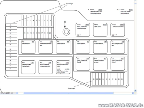

Da würde ich eher das Relais vermuten. Auf alle Fälle würde ich das bei dem Fehlerbild als erstes tauschen
Relais bei Pumpe? Na gut du kennst dich sowieso besser aus als ich, daher glaube ich dir sowieso 🙂. Und lieber mit den günstigeren Varianten anfangen, also mit dem teuersten 😉
Ps.: Hast PN Papa 😉
EDIT: Gerade Antwort von dir erhalten 🙂
Ja, das ABS Relais streikt auch gerne mal
Relais-sicherungskasten
Ok, dass wusste ich nicht, dann kann es schon das Relais sein 🙂, denn bei mir kam der Fehler "Hydropumpe defekt".
Hey, danke schonmal - an ein Relais hab ich gar nicht gedacht.
Ist das ein stinknormales Arbeitsrelais, was bei Zündung ein anzieht ?
Dann könnte man zum Testen ja eigentlich die Kontakte kurzschließen, wenn der Fehler mal wieder auftritt.
Wie das taktet kann ich dir leider auch nicht sagen. Aber zieh das Relais mal raus, und dann steckst es wieder rein. Manchmal hilft das schon
Hatte ich direkt gemacht, bisher ist der Fehler nicht wieder aufgetreten.
Vielleicht wars nur nur ein schlechter Kontakt, obwohl die gut ausgesehen haben.
Danke, bis zum nächsten Mal 😁
