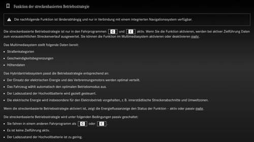

Eigentlich braucht es bei dem täglich gleichen Weg zur Arbeit die Navigation nicht - den erkennt das Fahrzeug nach ein paar Tagen und müsste dann, korrigiert mich wenn ich irre, dann auch ohne Navigation die streckenbasierte Betriebsstragie fahren - mit Fahrprogramm BL wird das natürlich nix.
Was ist diese streckenbasierte betriebs Strategie? Ist es am sparsamsten einfach nur in comfort Modus zu fahren?
Schau mal die Erklärung aus dem beigefügten Screenshot des Mercedes me Guide an. Ist zu lang, um das hier zu erklären.
Zum Thema Strom aufheben für die Stadt gibt es eine passende Einstellung im MBUX oder Navi. Nennt sich „innerorts immer elektrisch“.
Aber ich sehe schon, wenn es dir so wichtig ist lieber zweimal die Woche kostenlos zu laden als jeden Tag und davon dreimal die 3€ zu zahlen, dann helfen hier alle Tipps nicht.
Streckenbasierte Betriebsstrategie

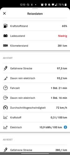

Ich habe als das Auto ganz neu war (ca. 300 km) tatsächlich Mal 93 km rein elektrische Reichweite geschafft. Hierbei bin ich auf der AB ca. 90-100 kmh Tempomat meistens im normalen Windschatten der LKW gefahren. Ein paar KM Landstraße waren am Ende auch noch dabei. Wetter waren angenehme 20 Grad und ich bin ohne Klima gefahren.

Nein, die Strecke war annähernd Eben, bzw. Das Niveau der HM am Ende aufgehoben da Start und Ende der gleiche Punkt waren. Die Reichweite kam so wirklich zustande. War selbst begeistert und überrascht dass ich so weit damit gekommen bin. Luftdruck in den Reifen waren glaube ich so um die 2,7 Bar. Also auch kein Extremwert. Bei der Fahrt habe ich aber natürlich darauf geachtet so weit wie möglich zu kommen und versucht möglichst sparsam zu fahren.
Habe auch Mal einen kleinen Ausschnitt aus Maps beigefügt wo ich die Route selbst grob eingezeichnet habe.
