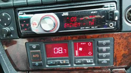

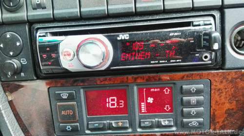

Ja, machen sie:
8,7
18,3
Img-20161027-150514-1
Img-20161027-150516-1

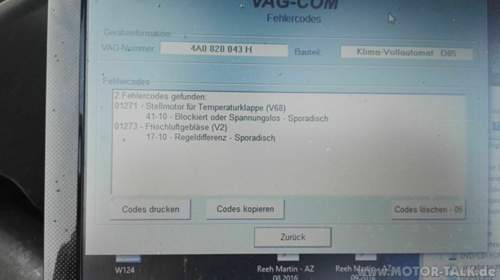

08,7 = Rückmeldepoti der Temperaturklappe, sporadischer Block
typischer Fehler ... Reinigen des Stellmotors hilft hier
# Fehler das keine warme Luft kommt
18,3 = Frischluftgebläsespannung, sporadisch
kann an defekt am Motor liegen, lose / korrodierte Stecker , defekt am Leistungsmodul Lüftersteuerung (auf der Verdampferkasten )
# Fehler das gar keine Luft kommt weil Lüfter nicht oder zu langsam dreht

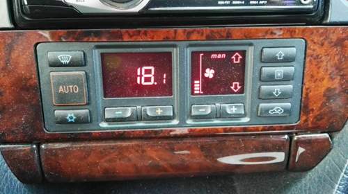

Jetzt auch noch der Code 18,1 und wieder einmal Komplettausfall vom Display, sprich dunkel... 🙁
Hatte ich im April dieses Jahres schon einmal:
http://www.motor-talk.de/.../...-ohne-funktion-a6-c4-t5224454.html?...

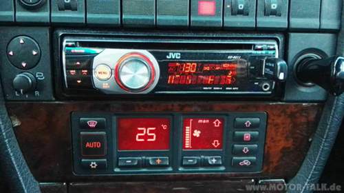

Wenn die StHz läuft geht das Display an, aber die Balken vom Lüfter springen hin und her aber eben nur die Balken, der Ventilator ist nicht zu hören...siehe Vid
https://www.youtube.com/watch?v=BqO_kpo-MQ0
Weis nicht, ob das jetzt wirklich nur am Lüfter liegt 😕😕
Ael-code-18-1
Wackler am Stecker des Gebläsemotors?

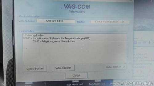

Mein Fuck-Com funktioniert wieder und hab mich gleich mal eingeloggt, Stellmotoren endlich in die Grundstellung gebracht, Fehler ausgelesen und gelöscht, Venti macht nix dergleichen...
Mir wird wohl nix anderes übrigbleiben als den gebrauchten Venti aus der Quattrozentrale einzupflanzen...
Hat irgendjemand nen Tipp für mich, oder worauf ich besonders achten soll beim Ausbau?
Muss die Mittelkonsole unbedingt raus, oder komm ich auch "nur" von der Wasserkastenseite ran?
Fagen, Fragen, Fragen, doch heute hab ich endlich Zeit für den Dicken 😁😎
Ahja, wo bitte befindet sich der G92 Stellmotor???
