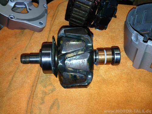

und wieder ein neues Problem... scheint irgendwie kein Ende mehr zu nehmen. Meine Lima zickt neuerdings kurz nach dem Start. Da zeigt das Voltmeter etwas mehr als 12 V an und wenn man etwas mehr Gas gibt hört man nur einen quietschenden Keilriemen von vorne...Nach etwa 2 min. ist der Spuk vorbei und alles klappt einwandfrei. Geölt und geschmiert hab ich die Lima schon, das hat aber gar nichts gebracht. Kennt jemand das Problem?

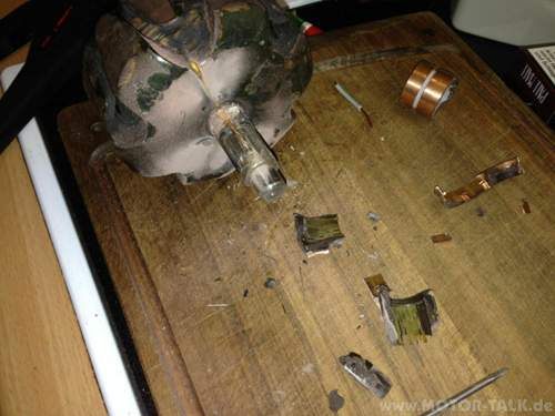

Den Schleifring zu erneuern ist überhaupt kein Problem. Er läßt sich leicht von der Welle brechen. Der neue wird einfach auf die Verzahnung aufgedrückt.
Das Problem ist es die beiden massiven Kabel wieder zu verlöten. Da brauchste einen ordentlichen Kolben mit viel Leistung. Am besten ist jedoch eine Lötstation. Dort ist die Leistung variabel und wird konstant gehalten.

danke für die Bilder, dann hat man mal eine Vorstellung.
Kann der Schleifring auf einer ganz normalen Drehbank abgedreht werden, oder braucht man eine spezielle Drehvorrichtung, die evtl. nur Bosch hat? Ich frage deshalb, weil es bei uns in der Firma eine Schlosserei mit fähigen Schlossern und alles Mögliche an Standardwerkzeugen incl. Drehbänke vorhanden ist, falls es soweit mal sein sollte.
Die Welle kannste auf jeder Drehbank einspannen und abdrehen. Da gibt es nix spezielles. Ein Dreibackenfutter haben die alle.😉

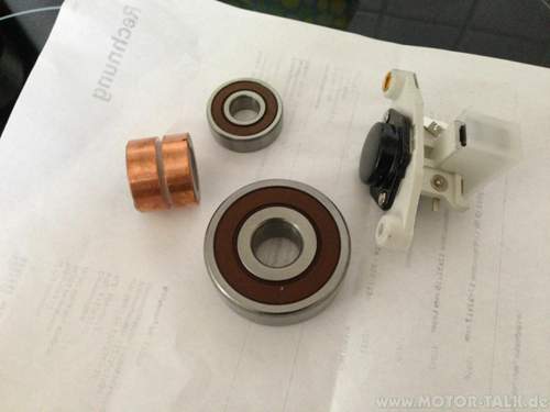

Den Regler hatte ich bei Bosch bestellt und der kostet da knapp 80€, da sie aber sehr nett waren konnte ich ihn gegen eine neue komplette Läuferspule tauschen. Also da nur die neuen Lager aufpressen und alles wieder zusammenstecken. Denke muss ja dann nichts weiter dran gemacht werden. Den Regler bestelle ich jetzt bei Lima-Shop und alles ist neu.
Wie bekommt man die Lager am Besten wieder drauf? Ohne das was kaputt geht?

Du braust immer ein passendes rohr. Nur auf den inneren Ring schlagen. Und nutze wd40 . Flutscht besser.

Ich habe mich gestern mal an die Überholung gemacht und leider festgestellt das die Lima doch nicht das Problem ist.
Aber ich habe gesehen das es definitiv nötig war und das gute Stück sich in der nächsten Zeit auf jeden Fall verabschiedet hätte. Nun ist wahrscheinlich erstmal Ruhe, wenn das Gehäuse hält. Das ist mir leider beim einpressen angebrochen.
Nun werde ich wohl doch nochmal einen neuen Riemen kaufen. Der ist zwar erst 2 Monate alt, aber vielleicht ist er doch zu stramm und ich werde mal sehen mit einem neuen das es dann besser wird. Sonst fällt mir halt nicht mehr viel ein was es sein könnte.
