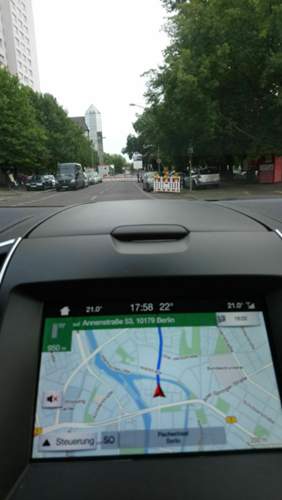

Hallo zusammen
Habe seit Anfang Juli einen neuen s-max. Von Anfang an hat das navi ab und zu falsche Werte angezeigt...obwohl ich auf der strasse fuhr, zeigte das navi mich im Wald. Leider ist dies nicht immer aufgetreten...beim ffh war dann immer alles ok und er konnte somit keinen Fehler feststellen. Im Anhang findet ihr mal ein bild
Der ffh kann seiner Meinung nach erst aktiv werden, wenn er den Fehler beim fahren selber hat und diesen dann auslesen kann

Heute: Navi schickt mich durch Baustelle
Die Baustelle, die im Hintergrund zu sehen ist, existiert seit ca. einem Dreivierteljahr. Kein Grund für den Ford Navi, es nicht trotzdem zu versuchen...

So....ford hat anscheinend bei meinem s-max nun einen Fehler gefunden.....das SYNC Modul soll wohl dafür verantwortlich sein, das das navi oft falsche Positionen anzeigt

So.....gestern wurde an meinem max nun endlich das sync modul gewechselt und siehe da....es funktioniert nun alles einwandfrei
Danke für die Rückmeldung. Problem gelöst hört man gerne
