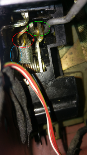

Ich konnte das Problem mittlerweile lösen und möchte dies hier noch kurz beschreiben.
Also es lag tatsächlich an der Schließmechanik, der durch die Stange über den Türpin betätigt wird.
Ich habe ein Bild angehängt, das das Ganze zeigen soll. Hoffentlich kann man etwas erkennen, das Ganze ist im eingebauten Zustand.
Das Bild zeigt das Drehfallenschloss in der Fahrertür im eingebauten Zustand.
Grün: eingehängte Stange des inneren Türöffners
Blau (genau hinsehen, da dunkel): eingehängte Stange des Türpins
Diese Stangen sind an Bügeln eingehängt, über die dann der jeweilige Schließen- und Öffnen-Mechanismus betätigt wird.
Dabei geht der Bügel des Türöffners (grün) nach vorne bzw. hinten, und der Bügel für den Türpin (blau) nach unten bzw. nach oben.
Hier fiel mir auf, dass sich der Türpin-Bügel bei Betätigung zwar rauf und runter bewegen lies, aber in dem Schloss keinerlei Mechanik betätigt.
Ich hab dann ein bisschen mit Taschenlampe und kleinem Schraubenzieher vorsichtig an der Mechanik herumgespielt, die hinter dem Türpin-Bügel liegt (roter Kreis).
Ich konnte dann die Stellen des Mechanismus finden, die nach unten bzw. oben gedrückt werden müssen, damit die Tür (bzw. die Türen, ZV) im geschlossenen Zustand verriegelt werden und den Türpin unten hält.
Dieser Mechanismus (im roten Kreis) wurde aber nicht durch den Türpin-Bügel betätigt. Der Bügel flog bei Türpin-Betätigung "etwas zu weit vorne" rauf und runter, ohne die Mechanik dahinter zu betätigen.
Hier war also tatsächlich etwas ausgehängt - besser gesagt verbogen.
Ich hab dann einen langen Schraubenzieher und einen Hammer genommen, und den Türpin-Bügel (direkt neben dem blauen Kreis) etwas nach hinten "justiert".
Es hat ein bisschen gedauert, aber am Ende war die Türpin-Stange deutlich stabiler und hing nicht mehr einfach nur aus ihrer Öffnung in der Tür heraus. Der Türpin-Bügel betätigt nun wieder die dahinterliegende Mechanik, sodass sich sich die Tür auch von innen jetzt wieder verriegeln lässt.

Hattest du das Schloß ausgebaut?
Ich hatte meinen E36 mal halb zerlegt,weil ich ihn von schwarz aufweiß umlackieren ließ.....
Beim Zusammenbau habe ich beim einbauen der Türgriffe und Türschlösser fast einen fatalen und teuren Fehler gemacht.
Im Anhang ein Bild,wo der Türgriff mechanisch mit dem Türschloß verbunden ist.
Bei mir habe ich die Metallstange (im zweiten Bild rot eingekreist) nicht eingehakt und konnte den Türpin innen nicht herunterdrücken (glaube ich,is schon 11 Jahre her) und nach abschließen außen die Tür nicht mehr öffnen!Das auf beiden Seiten und ich hatte mich bei einem Zwischenstop (fast) ausgesperrt.....durch einen unglaublich glücklichen Zufall hat eine der hinteren Türen aber NICHT verriegelt!
Über diese konnte ich wieder ins Auto und an die noch freigelegten Stellmotoren und Schlösser,um den Wagen wieder zu öffnen.
Habe daraufhin nach dem Grund geforscht und eben die Verbindungen,die benötigt werden,festgestellt.
Der Fahrertürpin geht übrigens auch nicht nach unten,wenn die Fahrertür offensteht!
Wie das wiederum geht,kann ich nicht sagen,ich denke,das ist eine mechanische Sache,die sich im fahrerseitigen Schloß befindet,beifahrerseitig ist das nämlich NICHT der Fall!

im Mechanismus sind 4 Plastiktuellen, die platzen gerne und fallen raus http://i.imgur.com/0wHfbAf.jpg
wenn die nicht mehr da sind, dann passt das mit dem Mechanismus nicht mehr genau.
