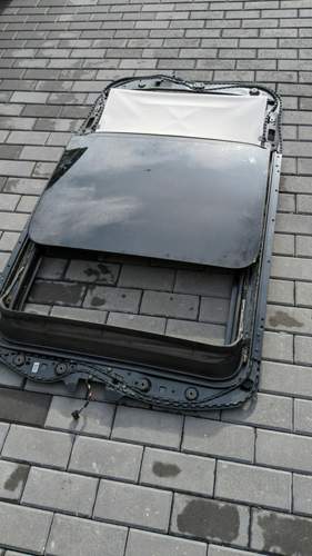

HI,
ich fahre nun seit 2 Jahren einen B8 Avant mit Panoramadach.
Dies hat auch immer problemlos funktioniert.
Nun wollte ich es nach dem Winter das erste mal wieder öffnen. (Kippen)
Leider öffnet er nicht mehr korrekt. > rechte Seite geöffnet, links jedoch nicht.
ca. 1-2cm, danach überspringt der Motor.
Wenn man von Hand etwas unterstützt geht das Dach problemlos auf und zu. Solange bis der Motor einer überspringt, dann ist es natürlich wieder "schief"

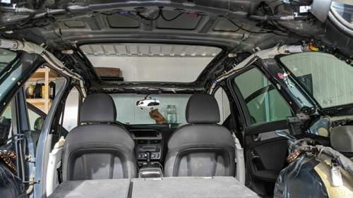

Ich habe darauf hin das dach komplett geöffnet (von Hand) und anschließend den Motor ausgebaut.
Nun von Hand wieder "gerade" geschoben.
Wenn ich nun das Dach schließe sieht man, dass er links (Fahrtrichtung) einen widerstand hat, sodass der Motor überspringt. Dadurch entsteht immer eine Schiefstellung des Daches.
Ich hatte bereits das Dach komplett ausgebaut, konnte jedoch keine Beschädigungen feststelle.
Auch habe ich die gesamten Schienen gereinigt & gefettet.
Einzig: Nach der Demontage nur des Dachglas (vorderer Teil) und anschließenden bewegen der beiden Schienen (links & rechts) merkte man links einen deutlichen widerstand. Es fühlt sich an als würde der Bautenzug irgendwo hängen. Man spürt deutlich die spirale irgendwo hängen bleiben.
Nun meine Frage:
Besteht die Möglichkeit den Bautenzug zu entfernen, bzw. kommt man irgendwie da noch weiter? Bzw. hatte jemand mal ein ähnliches Problem? Ich hatte mich bis jetzt nicht getraut die verklebten Teile, dort wo der Bautenzug Richtung Schienen verschwiendet, zu öffnen.
Danke & Gruß
29er

Das Problem hatte ich auch..auch das es knackte..das ganze habe ich behoben indem ich penibelst die Gleitschienen komplett und intensivst reinigte..wirklich in allen Ecken und Kanten..auch in der letzte Ritze wo man fast nicht bei kommt..
das ganze dann mit Balistol Teflon Spray einsprühte und noch mit HKS Kettenspray ( von meinem Moped ) behandelte..
ohne scheiss..kein Quatsch...ist eben Fummelarbeit..das alte Fett was drinne war hat sich angefühlt wie fast Gummi sprich fast fest und hart geworden..na ja sagen wir zäh..obwohl da mal ein Händle dran war wegen meiner Probleme..hat aber nix gebracht..das Fett war vom dem die Plörre..sprich verschlimmbessert
Das Dach ging bei mir auch irgendwann nur noch rattert zu oder wenn zu nochmals ein Stück auf..
nach der Behandlung läuft das Dach wie auf Schienen..butterweich..
und..
kein knacken mehr..
versuch es mal..funzt bei mir schon seit 6 Monaten wunderbar
