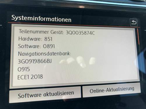

Ich war letzten Mittwoch beim Freundlichen wegen einer hängenden Karte beim Navi. Dabei hat er eine neue Software auf mein DM aufgespielt.
Und siehe da, das Bayern Bouquet funktioniert nun mit DAB.
Img-6469
Danke für die Info. Sehr interessant.
