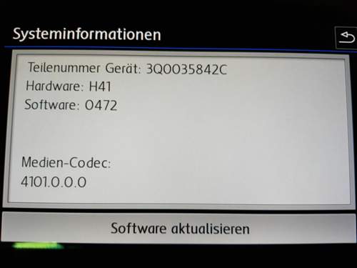

So, hier ist meine Softwareversion. Wie gesagt, abgeholt am 03.08.18 und meine BR-Sender funktionieren über DAB einwandfrei (getestet hab ich Bayern 3, Bayern 1, B5-aktuell, BR-Heimat und BR-Klassik)
Wenn Du nun Deine Hardware/Software mit den fehlerbehafteten Geräten vergleichst, wirst Du feststellen, dass Du keines der problematischen Geräte hast.
Lies dazu doch mal diesen Thread komplett durch und es wird Dir wie Schuppen von den Augen fallen. 😉
Hier wird der Unterschied aufgezeigt. Problembehaftet sind die Geräte von Delphi, Deines ist aber von Preh und somit nicht betroffen...
