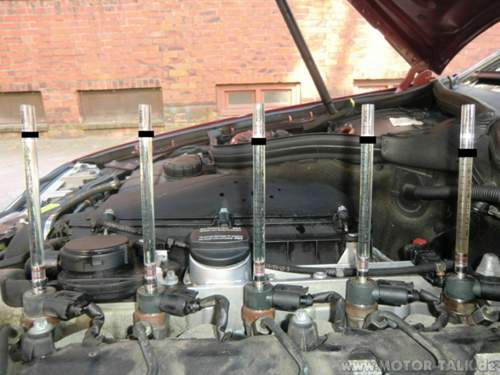

Hallo Dani, du musst die Injektoren nicht ausbauen, s. Bild
Rücklaufmengentest. Dauert keine 20 Min.
Rücklaufleitung Klammer lösen und abziehen, dann Messröhrchen rauf
und Motor Laufen lassen. Je gleichmäßiger sie sich füllen umso besser.
Zur Not gehen auch Plastikschläuche vom Aquarium.
C270-cdi-ruecklauf

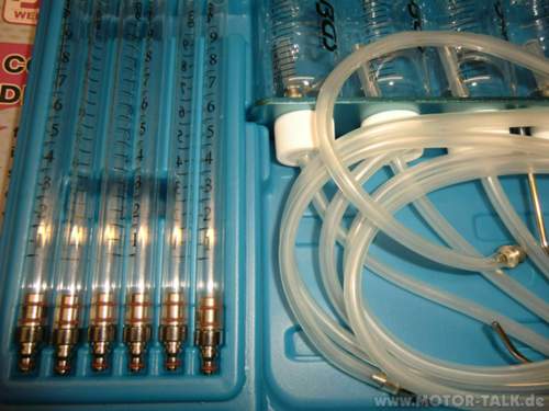

Was für einen Innendurchmesser benötigen die Meßröhrchen?
@BeRo901 schrieb am 7. März 2015 um 12:25:19 Uhr:
Hallo BeRo901
Die Messröhrchen haben einen Innendurchmesser von 8mm + Aussen 10mm
Unten mit einem Nupsi versehen, genau wie die Rücklaufleitung. S. Bild
Kostet so um die 60€ alles kompl.
