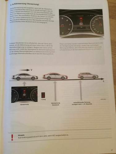

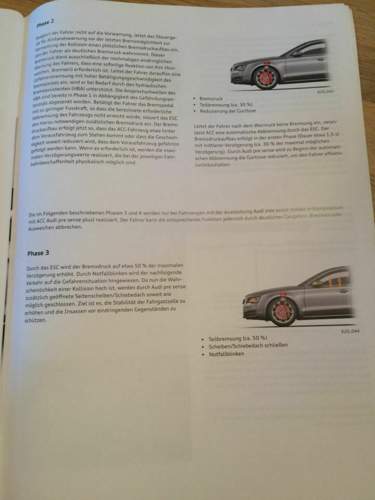

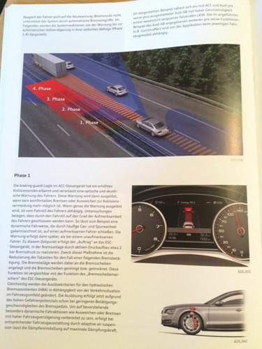

Nun, ACC bedient sich zunächst im Rahmen von max. 40% der Gesamtbremsleistung. Anbei mal die Systembeschreibung und Wirkungsweise des nachgelagerten Bremskonzeptes.
interessantes "Heftchen" ;-) so anders als das boardbuch...
