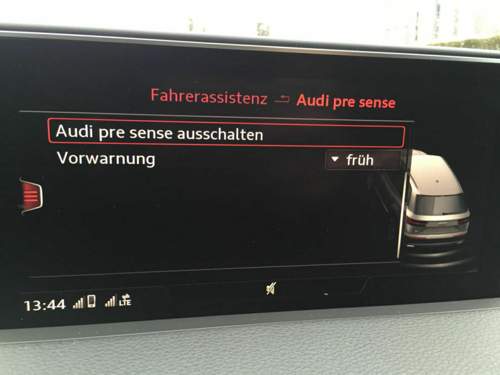

Wenn Audi etwas mehr Augenmerk auf intuitive UIs legen würde, bräuchte man die BA in so einem Falle nicht extra zu bemühen, sie hätten die Menüpunkte einfach sinnvoller und eindeutig benennen können.

Seid nicht so hart mit dem Armen: Das Menü im MMI ist einfach etwas verwirrend. Aber die Menustruktur ( http://www.motor-talk.de/.../...-fuer-die-hemdtasche-t5609236.html?... ) kann Klarheit schaffen.
Nö...... auch wieder falsch.
Trenne mal die Vorwarnungsgeschichte vom GRUNDSÄTZLICHEN Pre Sense...... dann wirst Du feststellen, dass das Menü im MMI (siehe Sizzles Foto) besser nicht hätte dargestellt werden können und die Ausführungen der BA (siehe mein Foto) das exakt so beschreibt/erklärt.
Im Grunde gibt es gar kein Verwirrungspotenzial....... sag ich mal.
@B.Engel2013 schrieb am 27. März 2016 um 17:26:07 Uhr:
Man ist sich heute gewohnt, dass bei ein/aus Funktionen ein Kästchen mit oder ohne Häkchen oder Kreuzchen anzeigt, ob die Funktion ein- oder ausgeschaltet ist. Das fehlt im MMI bei "Pres. ausschalten"; darunter ist ein Selectkästchen für die Vorwarnung, das offensichtlich nichts mit dem oberen Eintrag zu tun hat.
Der Stand der Technik ist eben schon mal weiter....als man es "gewohnt ist" 😁
Ändert aber auch nix daran, dass der Spieler -trotz mehrfacher Hinweise in Bild und Schrift - die Fakten ignoriert, ins genaue Gegenteil verkehrt......sich dann darüber auslässt um dann anschliessend noch eine Anleitung fürs Kamerababkleben erfragt.
Naja.... die Sache ist ja eigentlich klar.
Hey, so oder so, danke für die engagierten Postings - ich hatte das Bild vom MMI oben übersehen, als ich mein eines Posting schrieb, SORRY!
Das MMI ist eindeutig . Man kann Pre Sense ausschalten. Man könnte nun nur darüber "streiten", ob man
kenntlich machen müsste, dass es sich selbst bei jedem Neustart wieder aktiviert oder ob es reicht, dass das in der BA steht.
