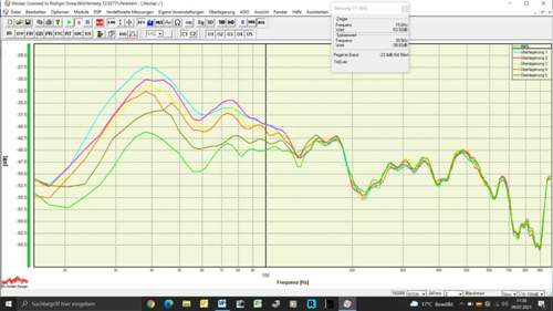

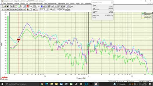

Messungen des Premium Soundsystems / Burmester in der A-Klasse
Inzwischen sind auch die Messungen im Fahrzeug, und die Frequenzschriebe mit Premium Soundsystem fertig, die ich hiermit gerne zur Verfügung stelle.
Besonders auffällig ist, dass :
a.) auch bei diesen Baureihen der Hochtöner bei oberhalb von 15KHz keinen Ton mehr abgibt. Hier ist der wichtigste Hebel um bei einem Sondupgrade anzusetzen
b.) Die Verzerrungen des Tief Mitteltöners sind auch im eingebauten Zustand 1:1 mit den Messungen am Meßplatz identisch. Hier sollten dringend Frequenzen oberhalb 2500 Hz per Weiche beschnitten werden
c.) Die Klangregelung entspricht keiner "dB" Norm,... und liefert nur Anhaltswert, daher habe ich für je einen Regelbereich mal je eine sehr aussagefähige Einzelmessung gemacht,
d.) Der Pegel / die Performance des Subs liegt (sehr) weit hinter den Erwartungen zurück!
Aus den Meßergebnissen habe ich mal eine Empfehlung mit Messung erarbeitet, wie man das Soundsystem ohne Umbau mit neuen Komponenten und Weichen vorübergehend einstellen kann. So klingt es einigermaßen linear, zumindest im Mitten bis Hochtonbereich.
Hier die Einstellungen: Bass +6 / Mitten -6 / Höhen +8, ergibt grüne Kurve (Bild 6)
ein Kästchen in der Grafik entspricht hier +/- 2,5dB Pegelunterschied

Summe alle Kanäle
Frequenzverlauf Frontsystem zu Heck
Regelbereich Bassregler
+3

Vielen Dank dafür!
Wie hattest du die Fader eingestellt? Alles auf normal?

Vielen Dank! Wie immer unglaublich gute Arbeit, ich schätze das wirklich sehr. Empfiehlst du die Einstellungen auch für das Advanced Soundsystem der A-Klasse?

Hallo zusammen
Alle Regler Balance und Fader auf Mitte. Das passt übrigens auch weitgehend für das Advanced System, obwohl der Verstärker nicht ganz so stark ist. Die Komponenten zumindest sind fast baugleich! Also ruhig mal mit +/- 1Wert Abweichend probieren.
mfg
