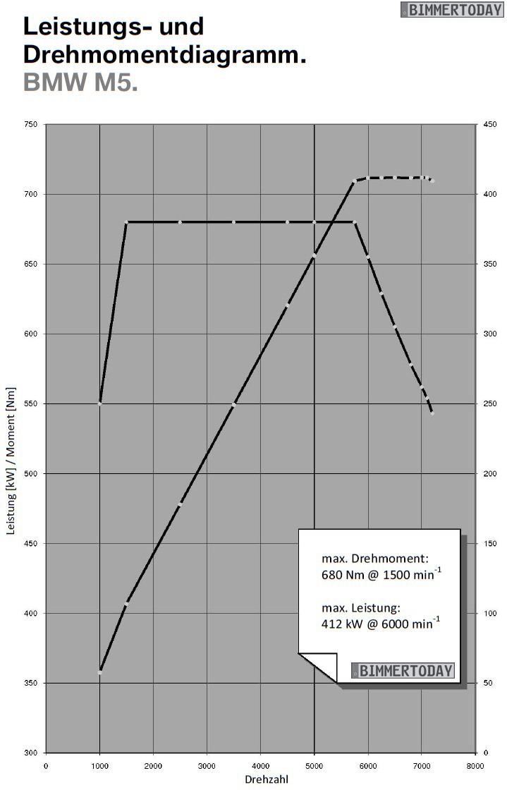

Der 320d ist möglicherweise auch nicht der ideal Vertreter seiner Art. Es gibt auch noch Turbomotoren, wo die Elektronik das Drehmoment wirklich komplett flach hält:
http://www.bimmertoday.de/.../BMW-M5-F10-Drehmomentdiagramm3.jpg
(Dies ist aber auch die Soll-Kennlinie und kein Messwert. In der Realität wird die Kurve auch etwas um das Optimum schwanken)
