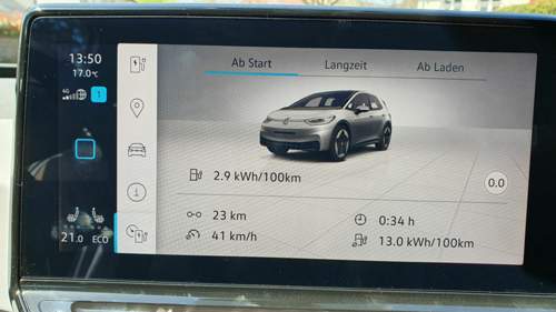

Heute ein bisschen hier durch die Gegend gecruist, kleine Rundtour. Nur Stadt und Land. Jetzt fällt der Verbrauch massiv.
