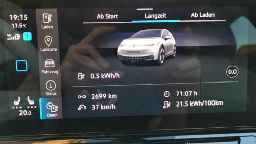

Bei mir war es bisher nicht so relevant. Es waren wohl zumeist längere Strecken, also über 10 km. So lag mein Schnitt über etwa 2700 km bei fast durchgehend niedrigen Temperaturen unter 9 Grad (also mit Akkuheizung) bei 21,5 kWh/100 km. Strecken bei wärmerer Temperatur liegen jetzt aber oft um die 16 kWh/100 km, manchmal sogar ca. 13 kWh/100 km.
Im Bild habe ich den Langzeitverbrauch fotografiert an einem Tag, wo es gerade warm wurde.
j.
