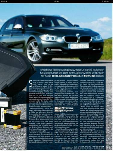

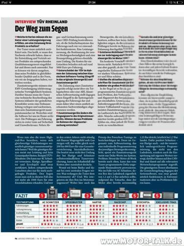

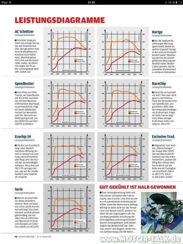

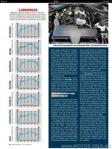

Den Test zu den Boxen gab es in der AutoBild sportscars Nr. 10/ 2013.
VG Sportiv
Der Test:
Teil2
Teil3
