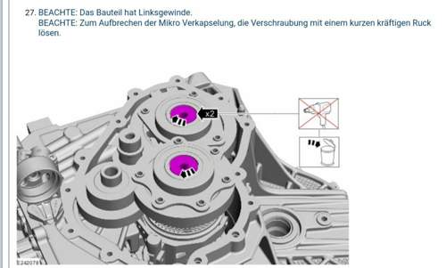

Jetzt wär halt noch toll, die Weisheit zu teilen, welche der beiden Inbus-Schrauben ein Linksgewinde hat. Danke

Also Linksgewinde!!

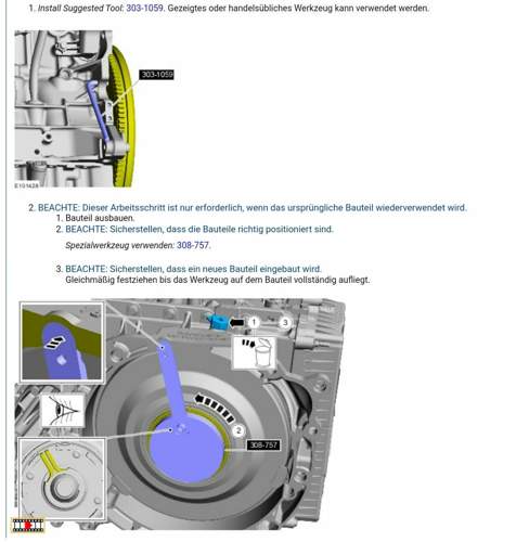

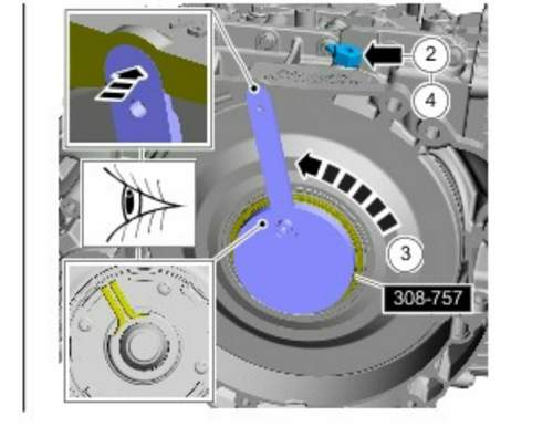

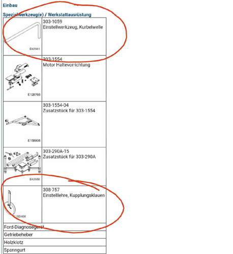

Beim Einbau des Powershift Getriebes 6DCT450, der ersten Generation,ist es wichtig den Motor auf die richtige Stellung laut Werkstatthandbuch einzustellen,und die Doppelkupplung Klaue,muss mit einem weiteren Werkzeug ausgerichtet werden.
Ist eine völlig neue Info für mich. Und ich habe es ohne Spezialwerkzeug repariert.
Die klauen werden durch die Löcher welche durch die Kugelkopfschrauben versperrt werden mit nem flachen Schraubendreher eingestellt.
Die Kugelkopfschrauben dienen der arretierung der Klauen.
Und das mit dem Motor einstellen ist auch nur weil das Getriebe nur in einer Stellung passt.
Aber dafür braucht man auch kein spezialwerkzeug.
Einfach schauen wo die Aussparungen sind und so ausrichten dass sie beim Zusammenfügen aneinander passen.
Ich bin übrigens Ford Mechaniker. Also mir musst du nix erzählen von Spezialwerkzeug. Wir hatten den Fall, das ein Azubi den Motor nicht richtig eingestellt hat auf OT,und dann wurde das Getriebe 6DCT450 Powershift mit Gewalt eingebaut,in der falschen Stellung der Doppelkupplung,dadurch wurde der Klauenantrieb/Feder beschädigt. Anschließend musste das Getriebe wieder ausgebaut werden weil Teile beschädigt waren.

Aber als Ford Mechaniker kannst du doch bestimmt noch die Frage beantworten welche der Schrauben das linksgewinde hat.
Dann haben es die zukünftigen einfacher.
Schönen Abend
2 Schrauben haben Linksgewinde.
