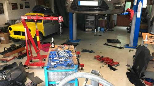

Powershift wird zerlegt, da erst geruckelt jetzt kein Vortrieb mehr.
Ford S-Max 1 (WA6)
Hallöchen liebe Leute,
Das Thema Powershift gibt es ja schon öfters hier mit Ruckeln über nur noch 1. 3. 5. Gang bis hin zum kompletten Versagen.
Jedoch hat es hier wohl noch keiner zerlegt weswegen ich mal was neues starte.
Wie Ihr euch schon vorstellen könnt macht man das Teil nicht zum Spaß auf und ... ja es hat mich nun auch getroffen genau in der oben genannten Reihenfolge.
Das ruckeln kam zuerst bei zum Beispiel Bergfahrten mit Beschleunigung. Fühle sich an wie Schlupf. Eine Woche später kam dann plötzlich nur noch 1. 3. 5. Gang worauf wenige KM später das Getriebe völlig den Dienst einstellte.
Auslesen ergab Schaltgabel B und Schaltgabel C blockiert.
Zuerst habe ich in eingebautem Zustand also das Öl abgelassen. Bis dato noch keine Auffälligkeiten. Bei 180.000KM wäre es ja nun eh wieder fällig gewesen.
Sah aber noch gut aus.
Also Deckel zur Mechatronik aufgemacht und siehe da... ein kleines weißes Plastikspänchen lag dort und strahlte mich an.
Also Getriebe raus und mal nachgeschaut wo denn der Hund begraben ist. (Falls es nichts bringt kann man es immer noch zum Profi schicken).
Zuerst waren die Fotos die ich gemacht habe nur als Sicherheit gedacht (Gedankenstütze und so) da mir das aber gerade eh den Schlaf raubt und ich viel recherchiere dachte ich vielleicht ist das auch für den ein oder anderen hier interessant.
Nachdem das Getriebe also raus war habe ich angefangen die Mechatronik zu zerlegen und siehe da hier fanden sich viele winzige Plastikspäne die teilweise den Ölfluss sowie einige Steller blockierten.

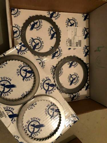

Weiter ging es mit dem Hauptträger der Lamellen.
Hier war erstmal tüfteln angesagt, da hierfür eigentlich das erste Spezialwerkzeug benötigt wird.
(Ging aber dann auch ohne)
Zwischen den Lamellen fanden sich glücklicherweise nur minimale Späne. Die Farbe und Zustand der Lamellen waren auch noch soweit in Ordnung das diese bleiben können.
Also weiter zu den Federn die ebenfalls in diesem inneren stecken... ja genau hier sitzen die Übeltäter.
Als Abstandshalter hat man hier Plastikteile verbaut von denen einige zerbrochen sind.
-> Federn und Plastikteile sind bestellt und werden ersetzt.

Eigentlich sollte der Motor von unten gesichert werden. Das Auto muss aber Rollbar bleiben also die Variante..jpg

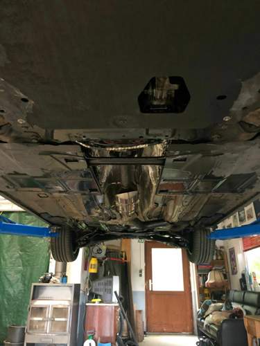

Hallo... also wir sind in Bremen angekommen.
Allerdings ist der Kurbelwellensimmerring nach 200km etwas verrutscht weil er wohl nicht tief genug drin war.
Dadurch gerissen... und naja wer sich ein bisschen auskennt weiß dass wir Glück hatten angekommen zu sein.
Um Rost muss ich mir am Unterboden nun keine Gedanken mehr machen.
Zum Glück haben wir hier auch ne Hebebühne und das Getriebe ist also nun wieder ausgebaut.
So langsam geht das im Schlaf ....

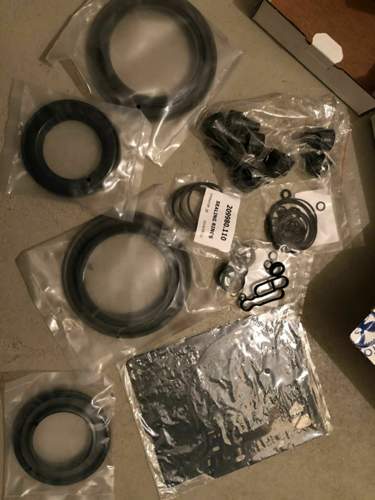

Teile habe ich diesmal andere genommen.
Ich habe letztes Mal wie man sieht schwarzes Plastik verwendet weil ich dachte es sei eventuell besser geeignet ...
Diesmal habe ich wieder die hellen benutzt.
Müsste mal schauen welche genau.
Die Lamellen musste ich diesmal nicht tauschen. Habe die und noch ein paar andere Sachen übrig falls jemand Bedarf hat.

Hallo hätte mal ne Frage
Woher hast du die Ersatzteile bekommen und die Anzugsdrehmomente für das Getriebe
nur wenn ich bedenke wie Lange die Alten Getriebe halten, denn ich kenne kein Automatic Getriebe wo es Brüche gegeben hatte, ist gut , die Neuen Laufen ruhrger usw . und Verbrauchen auch etwas Weniger.
Aber dadrauf verzichte ich gerne , so lange das Getriebe Hält .
@Mondeo2019 schrieb am 22. Juli 2020 um 22:52:49 Uhr:
Die Drehmomente vom Getriebe kamen aus dem Handgelenk.
Die Teile bei eBay aus England
Habe noch ein paar teile da die ich nicht tauschen musste, da ich das vor zwei Jahren ja schonmal gemacht habe.
Falls du was brauchst sag Bescheid.
Guten Abend
Welche Teile genau hast du verwendet oder „nur den dicht und reparatursatz?
Und was hast du ca bezahlt?
Lg
Ich hab beim ersten Mal so ziemlich alles gewechselt was ich bekommen konnte. Deshalb habe ich nun nach der zweiten Aktion einige Teile übrig die man noch haben könnte.
Dazu müsste dann die Federn und distanzen. Und der haupt Dichtungsdeckel gekauft werden.
Hast ne PN
Ich würde am Wochenende mit der Aktion starten hast du noch ein paar nützliche Tipps ? ??
Jup wie bereits per PN geschrieben. 🙂
