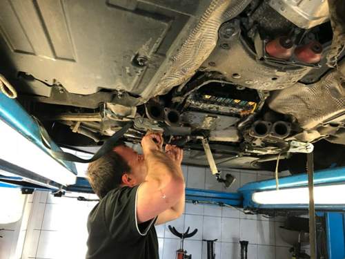

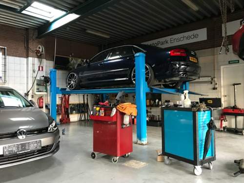

@das-weberli in Holland 🙂
Das nenne ich mal top Service am Kunden.
Ich musste grad lachen als ich das mit den Spanngurten sah, hab ich genau so gemacht als ich die Wanne nicht montiert bekommen habe 😁
Da macht der Lump Bilder.
Die ÖlWanne hat tatsächlich links geleckt.
Da ist die Dichtung auseinander gegangen und darunter ist auf ner Länge von 10cm der Lack von der ÖlWanne ab geplatzt.
Eingeklebt und gut ist.
Hab die bei mir immer dünn mit Elring Grau auf die Wanne geklebt, erleichtert die Montage auch ungemein. Richtung Getriebe lass ich die Dichtung immer trocken, das ist eh ne saubere Planfläche.
