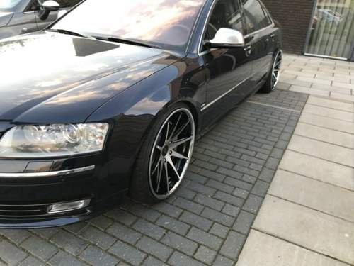

sieht super aus murat 😉

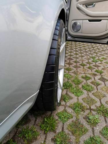

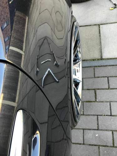

Denis, @Flexxx , hasst auch 10,5 breit und et30 und ist eingetragen und passt in die radhaus... vielleicht sieht es etwas anders aus mit reifen drauf und alle felgen montiert und in Dynamic modus sehr tief 😉...
@Larsavant: reifen 255/30/22
Danke @Loschkaw und @Flexxx 🙂
ja genau ich habe auch 10,5x20 et 30 und passt und ist eingetragen
Ok, auf 10,5 nur 255er steht ja bissl nach innen, dachte da kommen 285er drauf.
Ich hab Felgen 10X20 mit Michelin 275/30 und fahre wg. dem großen Bremssattel vorn ET20
20170608-200627
Passt... 🙂🙂🙂🙂
very nice 🙂
sieht Super aus!
Hast du mal ein Bild von der Gesamtansicht?

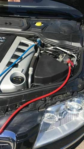

Klimaservice Sollmenge 620g Istmenge 360g
das geht doch noch nach ca. 6 Jahren.

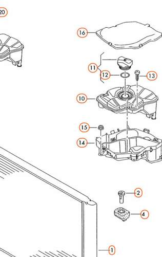

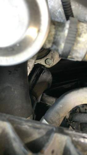

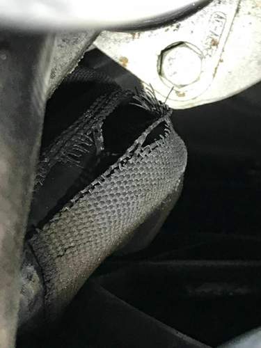

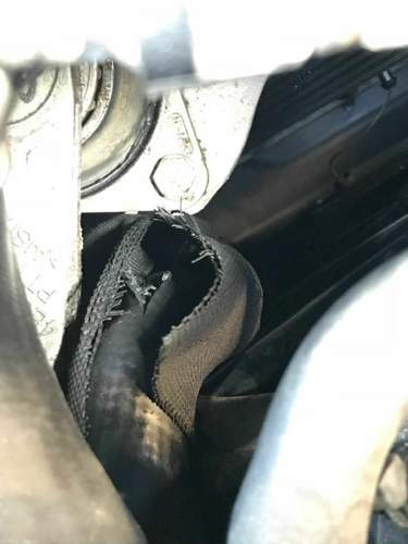

Pfff.. nach lange zeit, erste gute fahrt, gleich (noch mehr) probleme.. Kuehlmittelschlauch kaputt 🙁!
Nummer 8.... am besten komplett, nummer 6 neu kaufen oder nur nummer 8???
.jpg
@Darkrider85 schrieb am 3. Mai 2018 um 20:56:26 Uhr:
Soweit ich weiß, gibt es nur die komplette Nummer 6 zu kaufen. Außerdem ist neu bei sowas nie schlecht...
Ich hatte damals eins vom V8 gekauft und bei mir nur den einen, der defekt war getauscht...
Viel Erfolg!
Zuviel Druck im System? Mach den Kühlwasserdeckel mal neu.
@K.Reisach schrieb am 3. Mai 2018 um 22:45:39 Uhr:
Meinst du nummer 11?
Jupp.
Son Schlauch platzt ja nich einfach so wie ne Bratwurst, das hat oft andere Gründe - hoffe es ist nur der Deckel.
