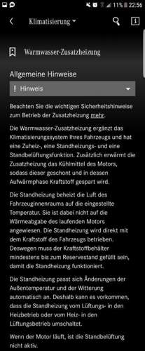

Und weißt du zufällig auch welchen Nutzen das haben mag? Das hab ich mich auch gefragt, wenn man die Standheitzung anmacht, dann weil es sehr kalt draußen ist, warum werden dann nicht beide (STH UND Lüftung) abgeschaltet? Welchen Sinn soll das haben weiter die Batterie zu entladen und kalte Luft reinzupumpen?
Naja, die Zufuhr von Umgebungsluft kann ein im Sommer aufgeheiztes Fahrzeug schon entscheidend runterkühlen, wenn man Temperaturunterschiede von 30 bis 40°C zugrunde legt.
Ja, aber die Standheitzung macht man im Winter an. Und da läuft die Lüftung einfach weiter auch wenn die Meldung ‚Standheitzung ohne Funktion‘ eigentlich die komplette Deaktivierung triggern sollte.
Das hatte ich bisher noch nicht. Als ich mal nach tagelanger exzessiver Nutzung der WWZH eines morgens an mein Fahrzeug kam, ging diese gerade KOMPLETT aus und im Display kam die Batteriemeldung. Da lief nichts nach...
Also bei meinem Vito mit WWZH ist eine 2. Batterie verbaut...
Sorry Leute aber das verstehe ich nicht. @Achimj11 hat geschrieben dass die SH nach 50 Minuten ausgeht. Aus ist für mich OFF - nichts geht mehr.
Und @Buddha2 meint, dass nach der Aufheizfunktion Frischluft reingeblasen wird!
Ich bin irritiert.
Die Frischluft wird nur im Sommer eingeblasen. Ob die WWZH heizen oder nur lüften muss, entscheidet diese selbst über ihre Temperaturfühler.
Ich habe nie gesagt, dass nach einem Heizvorgang automatisch auf Lüftung umgeschalten wird. Wäre ja auch Schwachsinn. Das ist theoretisch nur möglich, wenn sich die Außentemperatur an der Temperaturschwelle der WWZH befindet,so dass diese je nach gemessener Temperatur zwischen Heizen und Lüften hin und her schaltet.
Alle Details siehe Anhang. Und damit genug OT. 🙂
