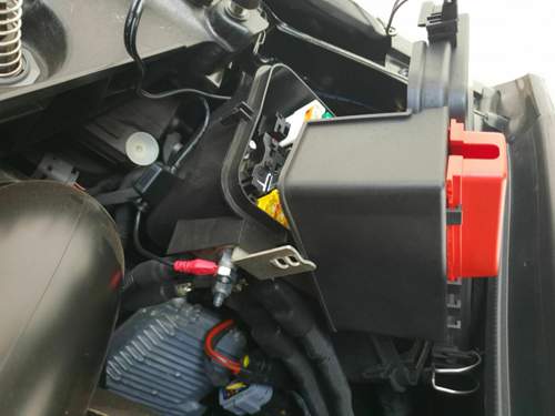

... danke! Aber das ginge dann ja nur mit „Gewalt“ und geklemmt!
. . . wenn ich mich recht erinnere (Wagen steht gerade woanders) habe ich den roten „Schieber" (Bild 1) zurückgeschoben und das Kabel dort durchgeführt.

... schon klar - man muss aber trotzdem von dort „in den anderen Raum“ und dies geht bei mir (und vermutlich bei allen anderen auch) nur mit Quetschung des Kabels :-(

. . . stimmt, habe gerade nachgeschaut. Das Kabel bzw. die Umhüllung wird ein wenig gequetscht, gedrückt, . . . aber nicht durchtrennt, funktioniert bei mir seit 1/2 Jahr.
In jedem Fall wäre eine kleine Nachbearbeitung der Wand des Sicherungskastens für das Kabel relativ unauffällig durchführbar.

Das Kabel des Batteriesensors ist jetzt gequetscht verbaut. Funktioniert und ich hoffe, dass der Sicherungskasten trotzdem noch hinreichend verschlossen ist ;-)!
Der Massepunkt war, wie Volvo.Alex schonmal erwähnte, bombenfest. Also Vorsicht: ohne richtiges Werkzeug (besser eine Nuss oder Ringschlüssel anstelle eines Schraubenschlüssels) wird das Material recht schnell „rund“ abgedreht und dann wäre es nur noch mit viel Aufwand entfernbar!

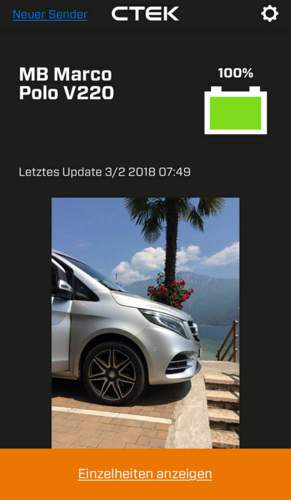

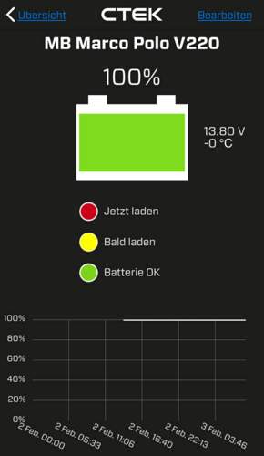

Ich habe den CTEK-Sensor heute angebracht. Den Pluspol habe ich einfach am Lade/Starthilfeanschluss mit einer zusätzlichen Mutter befestig und nach dem Foto noch etwas Polfett draufgemacht.
