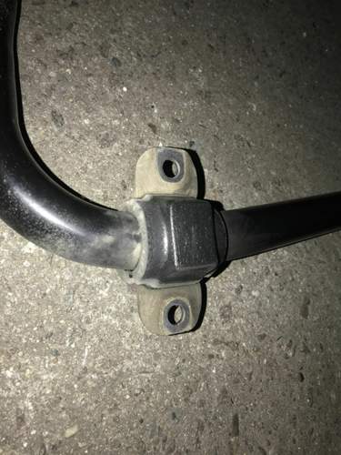

Ich habe meine Gummis heute bekommen. Angebracht und sehe das mein Klappern wieder da ist. Ich hätte fast die Geräusche vermisst... alle Querlenker, stabis, federbeine jetzt die gummis. Nichts hilft mir. Wollte schon gegen wand fahren muss aber morgen ins Ausland fahren. Vielleicht sind das Federbeine:/. Ich habe die als überholt mit Garantie gekauft
Das sind die alte. Sehen auch nicht so schlimm aus
6604aa1a-981d-4eaf-b533-30349330d103
Hh
Auf dem 2. Bild sieht man etwas Spiel (ausgeschlagen),
somit war der Tausch auch nicht ganz umsonst.
