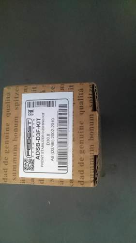

Habe von der Firma Febest ALLE lagerbuchsen der stabi Stangen vorne und hinten gewechselt UND siehe da, KEIN POLTERN, KEIN RATTERN, KEIN SCHLAGEN!!!!
DAS ALLERWICHTIGSTE, KEINE NEUEN FEDERBEINE!!!!
Einzige fummelarbeit war, die vulkanisierten alten Gummis abzubekommen, aber das war mir jede Mühe wert.

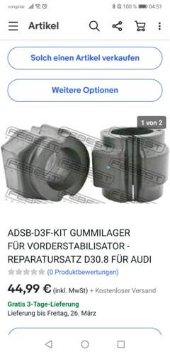

Hi. Kannst du mir bitte sagen welche Gummis das sind? Oder eine Nummer vielleicht? Ich habe gestern neue untere Querlenker gewechselt klappert immer noch. Das macht mich vertig. Neue Federbeide komplett neue vordere Querlenker Stabilisator troudem wackelt da was.
bitteschön

@Noobfahrer schrieb am 23. März 2021 um 01:04:29 Uhr:Hi. Kannst du mir bitte sagen welche Gummis das sind? Oder eine Nummer vielleicht? Ich habe gestern neue untere Querlenker gewechselt klappert immer noch. Das macht mich vertig. Neue Federbeide komplett neue vordere Querlenker Stabilisator troudem wackelt da was.
Ich danke dir. 🙂
Melde mich nächste Woche und schreibe ob mir das geholfen hat

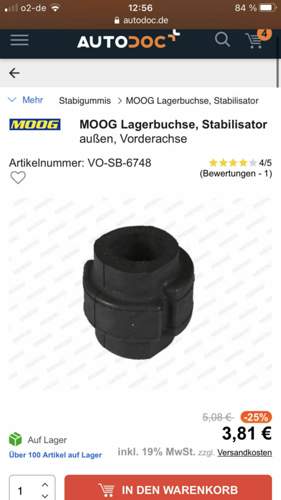

Das ist doch das gleiche oder?
Eine frage noch. Meins ist 31 mm breit. In der Größe ist nichts zu finden. Ich habe welche in autodoc gefunden die ist aber 27 mm breit ( innen Durchmesser) weiß jemand ob die mir passt?

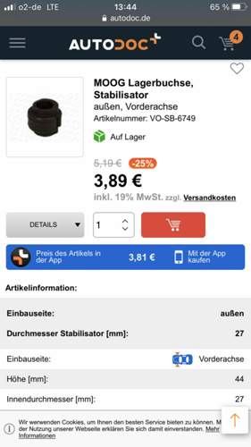

Ich hab noch keins bestellt. Ich weiß nicht welche ich bestellen soll :/ die dicke ist 31mm welche ich leider nicht finden kann
Es gibt von moog 25 und 27mm
25 dunne und 27 fur den dicke verwenden
