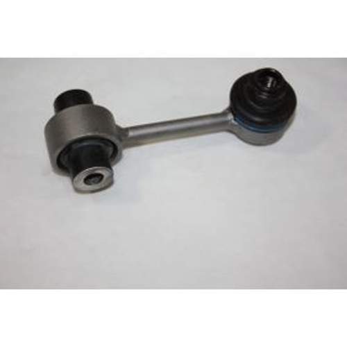

Bei mir ist auch ein nerviges und lautes schlagen/poltern an der Vorderachse bei Unebenheiten zu hören.
Habe bereits getauscht:
Stabi vorne links
1 Querlenker oben links/rechts
1 Querlenker unten links
Stabistangen Gummis
Der Stoßdämpfer-Test ergab dass alle in Ordnung sind.
Das Poltern kommt laut meinem Empfinden von vorne links.
Ist ziemlich laut und klingt so als ob die Feder irgendwo anschlagen würde bei Unebenheiten.
Ich muss noch dazu sagen das ich vor 8 Monaten das komplette Federbein vorne links getauscht hatte und mir kommt es so vor als ob das Poltern ein paar Monate/Wochen danach anfing.
Habt ihr denn noch Tipps was es sein könnte?
Koppelstangen/Pendelstützen auch getauscht?
Schrauben davon richtig fest?
https://www.youtube.com/watch?v=Xz8mGRbfCqA
Bei mir war mal etwas lose und das poltert ohne Ende.
Stoßdämpfer kannst du natürlich auch haben wenn’s danach gekommen ist.
Bei mir waren es auch die Pendelstützen. Nach dem Tausch war dann dieses ständige Poltern auch weg.
Ich Wechsel die mittlerweile schon regelmäßig aus.
Kosten nicht die Welt und ist schnell gemacht.
Danke euch schonmal für die Antworten.
Ja ich habe die Stabilisatoren beide vorne schon getauscht falls ihr die meint. Jedenfalls sind das die im verlinkten Video von Hoppels.
Oder meint ihr die Teile am Foto im Anhang?
Das Bild im Anhang ist von der Hinterachse.
Du könntest noch die Dämpfer vorne quer tauschen.
Wenn das Poltern dann auf die andere Seite wandert, dann liegt es an dem Dämpfer.
Oh alles klar.
Werd nochmal die Pendelstütze prüfen ob da was locker ist.
