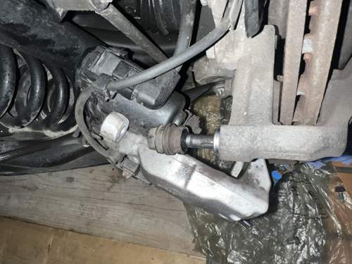

Bin grad am überlegen warum bzw. wie der Bremssattel das verursachen kann ?!
@compamigo7780
Sind bei deinem 213er die verstärkten Stützlager gewechselt worden und ist das poltern weg???
Mahlzeit. Ja die „verstärkten Stützlager“ sind gewechselt worden. Sind in grauer Farbe. Und das poltern ist trotzdem da. Manu_hr hat aber recht. Sobald Fahrzeug beladen ist, poltert es nicht. Aber, wenn ich das Fahrzeug aufbocke und es wieder runter lasse, poltert es wie verrückt. Keine Ahnung warum derart Symptome auftreten. Nur mit einem Bremssattel hat es nichts zu tun.

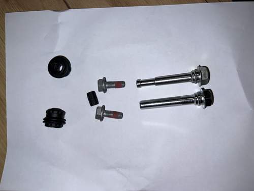

Könnte mir aber auch vorstellen das es die Stifte vom Bremssattel sein könnten, zuviel spiel?
Versuche mal mit dem Fuss auf der Bremse über Bodenunebenheiten zu fahren.
Poltern ist aber nur bei Geschwindigkeiten bis 40kmh zu hören.
Vollkommen richtig. Poltern auf unebenem Boden bis ca. 30km/h sind wahrnehmbar. Fährt man schneller, kein poltern. Ich glaube aber, dass das keine Stifte sind. Aber Probier bitte doch mal aus. Melde dich bitte.
Das ist ein Mercedes-Problem schon seit 1997 oder länger???
https://www.motor-talk.de/.../...n-was-kann-es-noch-sein-t5870356.html
Stifte gewechselt, Poltern ist immer noch da ): , wieder beim Stoßdämpfertest gewesen, der selbe shit wieder, man hat es innen und außen gehört. Wurde mir gesagt, abwarten bis es stärker wird,????? jetzt ist es schon ne reine Katastrophe.

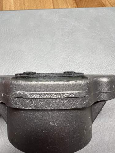

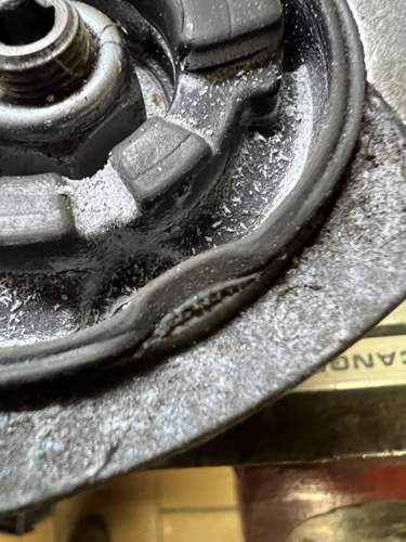

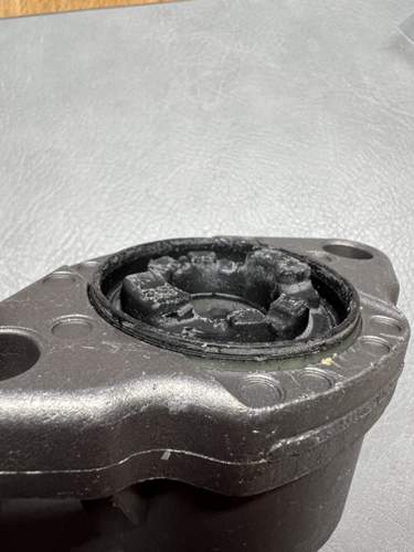

Hab jetzt den rechten Domlager gewechselt ,( Originalteil 126€)wieder ab zum Stoßdämpfertest , Ergebnis war, das laute klackern hat man nicht mehr von außen/ innen gehört , das traurige war leider, innen hat man es noch leicht gehört ( Tüv Arbeiter hat es auch gehört), es ist etwas besser geworden, aber das Geräusch ist immer noch da.Danach noch den linken ausgetauscht, hat sich aber Nix verändert. //Bei mir kam noch dazu, das linke Domlager war beschädigt ( deswegen hat man es außen so gehört) siehe Bild.//Letzten 4 Bilder sind die linke Seite( nur mal so zur Info)
+2
