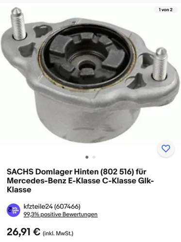

Bei meinem S213 Bj. 2020 hat der 🙂 auch schon die Dämpfer ausgetauscht gegen neue. Bloß was ich herausfinden konnte, die neuen Dämpfer sind mit hellen Gummilagern ausgelegt (sollten laut MB stabiler sein) und nicht die angeblichen schwächeren schwarzen. Schaut nach welche bei euch noch verbaut sind.
Habe auch in der Vergangenheit so ziemlich alles ausprobiert. Unterfüttert, unterlegt mit Filz, dicken weichen Gummis usw. Das Radhaus HR die Verkleidung ausgebaut, alle starren Leitungen die während der Fahrt Federn könnten u. A. wie die vom Adblue etc. unterfüttert, nichts hat es gebracht. Was auffällt, sobald man die Kiste aufbockt, ist erstmal Ruhe im Karton. Aber kurze Zeit später fängt das poltern an.
Ich werde wahrscheinlich mir neue Lager kaufen und ersetzen. Blende ich ein.
Kannst du nun Erfahrungswerte hier mitteilen? Ich finde den Ansatz echt spannend, auch wenn ich mir darauf keinen Reim machen kann. Ich habe nämlich auch das Gefühl, dass das Poltern ein paar Tage weg ist, wenn man den Wagen hochgenommen hat. Daher kamen ja auch nach jeder Aktion die Begeisterungsstürme, die sich aber dann nach ein paar Tagen wieder legten.

ich meine irgendwo gelesen zu haben das auch die angeblich "neuen" Domlager nichts gebracht haben. Wenig später kam das knacken wieder.

Ja, das gleiche Phänomen hatte auch. Sind vom Urlaub aus Kroatien vollbeladen gefahren, kein poltern. Die Karre zuhause leer geräumt, weiter ohne Gewicht im Kofferraum hin und her gefahren, nichts hat gepoltert. Aber Tage später fing das poltern wieder an. Ich weiß auch nicht mehr. Es sind ausgeschlagene Gummi Lager die man paarweise ersetzt. Hatte auch schon erwähnt in früheren Posts. Weil, irgendwie irgendwelche Abdeckung, Plastikteile im Unterboden mit Gummis, Filzen etc. zu unterlegen, ist und wird keine Abhilfe schaffen.
