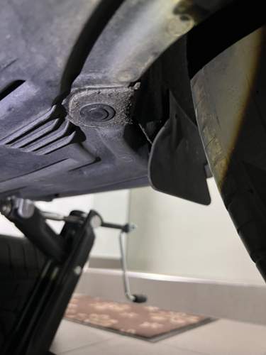

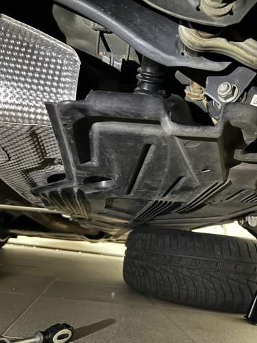

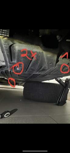

Hab den Fehler gefunden, es sind nicht die Stoßdämpfer/ Stoßdämpferstützen. Es ist der Unterbodenschutz (Plastik) der berührt den Adblue Tank und dann Poltert es ständig. Hab dazwischen Dichtungsstreifen aus Schaumstoff für Fenster geklebt und zwischen den Schutzblech verläuft auch eine Leitung da auch was geklebt. Seit dem ist ruhe. Es war quasi eine Katastrophe mit den Poltern.
Kannst du Fotos davon machen bzw. beschreiben, wie man da vorgehen muss?
Vielen Dank!
Super, dass du hier auch eine Lösung des Problems gepostet hast. Das ist nicht selbstverständlich! Vielen Dank!
Hier mal auf die schnelle ein paar Bilder. Beim Hitzeschutzblech sind auch zwei Schrauben, da geht die Leitung hin, da hab ich was geklebt, weil die auch gewackelt hat und an die Karosserie kam.
