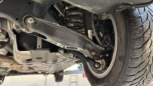

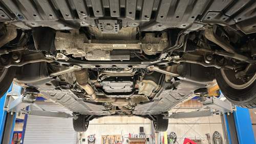

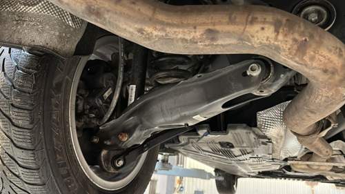

ich weiß selber, dass ich hier im Forum schon desöfteren des Rätsels Lösung verkündet habe um anschließend mit Enttäuschung feststellen zu müssen, dass das nervige Poltern rechts nicht nachhaltig weg war. Das zeigt aber auch eine gewisse Behaarlichkeit das Problem zu lösen, weil dieses Poltern wirklich störte und ich mich damit nicht zufriedengeben wollte. Es klang einfach billig, lose, unwürdig. Ich hatte die hinteren Türen in ihren Schlössern im Verdacht, die Heckklappe, die Kofferraumverkleidung... alles nachgestellt, ausgebaut und abgedämmt, mit Alubutyl ausgekleidet, neue Stoßdämpfer von Mercedes mit neuen Kopflagern... alles Quatsch.
Ich fuhr nun gestern voller Spannung zu einer kleinen Werkstatt und wir haben dort den Hinweis von Clint379 verfolgt und den Bereich zwischen Unterbodenschutz und Adbluetank mit Dämmstreifen aus dem Baumarkt (leider gab es dort nur recht dünne) abgeklebt. Es waren keine Scheuerstellen zu sehen, weshalb während der Arbeit meine Erwartungshaltung nicht sehr hoch war. Aber: auch auf die Gefahr hin, dass ich meine Aussage ein 15. Mal 🙄 revidieren muss: es hat sich was verändert. Dieses mich wahnsinnig machende, scheppernde Nachpoltern bei Schlaglöchern und Gullideckeln auf der rechten Seite des Fahrzeugs ist weg. Noch bin ich voller Begeisterung und hoffe, dass das auch so bleibt.
Einen Dank an Clint379!

Hallo! Ich habe einfach eine selbstklebende Schaumstoffdichtung von Tesa Moll genommen. Allerdings gab es die in meinem Baumarkt nur in geringer Dicke. Mir wäre was üppigeres lieber gewesen, um da ein wenig mehr Spannung ins System zu bringen. Im Zweifel kann man wohl auch einen Schwamm zerschneiden und mit doppelseitigem Klebeband befestigen. Durch den Druck, den der Unterbodenschutz dann auf den Schwamm aufbringt, sollte der dauerhaft an Ort und Stelle halten.
Ein Hinweis noch: der Unterbodenschutz ist mit Kunststoffmuttern befestigt. Eine wurde überdreht und hielt dann nicht mehr. Im Zweifel würde ich mir vor der Demontage des Schutzes neues Befestigungsmaterial für den Unterbodenschutz besorgen.
Ich drücke dir die Daumen! Und nicht davon entmutigen lassen, dass es keine Scheuerstellen gibt. Hatte uns auch gewundert.

Ich schätze, dass 1 bis 1,5 cm Schaumstoffhöhe schon wünschenswert wären. Aber bei mir hat es, wenn es wirklich das Problem gelöst hat, auch mit 5 mm Schaumstoff funktioniert. Clint379 hat in seinen Bildern vermutlich einen festeren Schaumstoff gewählt: das wäre auch meine erste Wahl.
Ich bin halt nach den Erfahrungen der letzten Versuche etwas vorsichtig, den finalen Erfolg zu verkünden...auch gerade weil es derzeit ungewöhnlich warm hier ist.
Den Ratschlag geben offensichtlich die meisten Werkstätten. Leider bringen sie wenn dann nur eine kurzzeitige Linderung, vermutlich weil in dem betroffenen Bereich "Bewegung" rein kommt und sich das Material aber anschließend wieder so legt, dass die Poltergeräusche erneut auftreten.
Ich werde es ausprobieren und berichten.
Bei mir war übrigens auch noch diese Kunststoffabdeckung des Querlenkers locker. Da war eine Haltenase abgebrochen und somit klapperte das Ding auch. Wie das passieren kann, weiß ich nicht. Ob es die Werkstatt war beim Tausch des Stoßdämpfers mag ich nicht sagen. Wie dem auch sei: mit Kabelbinder befestigt und Ruhe auch da.
Somit müsste das Poltern weg sein, wenn man zum Test die Kunstoffverkleidung / Platte einmal weglässt ?!

Ich meinte, wenn man die Kunstoffverkleidung komplett weglassen würde (zum testen) dann müsste das geklapper aufhören.
Als Test sozusagen.
Wenn das Klappern / Poltern dadurch weg sein sollte, dann können diese Schaumstoffstreifen angebracht werden, um
dauerhaft Ruhe zu bekommen.
Es wurde lt. den Bildern auch Schaumstoff verwendet um das Anschlagen der Leitung an die Karosserie zu verhindern.
Das wäre durch das Entfernen der Verkleidung nicht getan.
