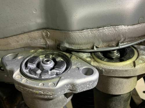

Das Poltern hinten rechts kommt bei 213er fast immer von zu harten Kopflagern. Ist ein bekanntes Problem, deshalb wurden die Lager zwischenzeitlich überarbeitet (weicher gemacht). Man erkennt die neuen Lager an dem beigen Außenrohr, bei den Alten ist das Ding schwarz. Die Werkstätten bauen teilweise noch die alten ein, da die nicht ausgesondert wurden und somit in dem ein oder anderen Lager vorhanden sind.
Ich häng mal ein Vergleichsbild an. Links alt, rechts neu
Warum nur rechts? Weil da der Tankdeckel ist und somit die Karosserie auf der Seite nicht so steif wie Links ist
Vergleich Kopflager 213

Danke dir, sehr interessant der Hinweis. Bei mir poltert es hinten rechts auch, grade wenn er einseitig einfedert.
Werde die Tage mal zum Händler mit deinem Hinweis. Weisst du ab wann die neuen verbaut wurden?

Hier wäre es interessant zu wissen, welches Lager du verbaut bekommen hast.

Steht weiter oben, an der Farbe
