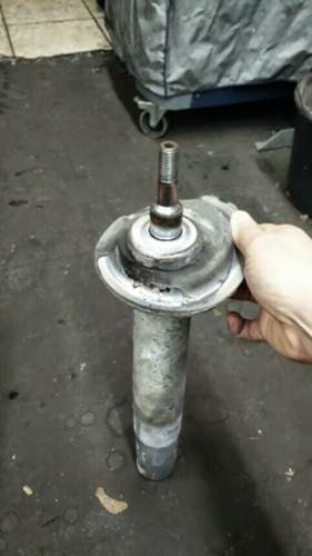

Mein Dämpfer im Anhang bei 168.000 - völlig durch. Hat niemand fest gestellt, selbst der TÜV (direkt hingefahren in FFM) hat es nicht bemängelt. Domlager wurden direkt mit gemacht.

Warum sollte der Stoßdämpfer völlig durch sein? Weil er nicht selbst hoch geht? Selbst neue gehen nach kurzer Zeit nicht mehr selbst hoch...
@dseverse schrieb am 15. November 2015 um 22:44:44 Uhr:
Ich denke das es nicht normal ist wenn er in diese Position fällt. Ich hab jetzt noch so iele SD gesehen, aber die die ich habe hatten 20.000 runter und gingen einfach in ihre normale Position zurück
Wenn ein Gasdruckdämpfer nicht mehr von alleine auseinandergeht, ist er definitiv hin.
