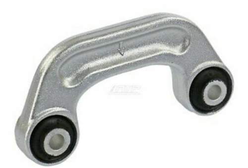

Hallo an die Gemeinde,
habe einen 2008 er
A8 4E 3.0 TDI Quattro mit Luftfahrwerk Sport alles im Original Zustand nicht tiefer oder dergleichen, nachdem alle Querlenker oben wie unten sowie Koppelstangen und die Gummilager ( Febest ) des Stabis ebenfalls getauscht wurden geht das poltern weiter, zwar ist die Lenkung ein bisschen besser aber immer noch da und verdammt nervig !!!
Desweitern habe ich Vibrationen an den Reifen, definitiv vorne ( egal welche ich draufziehe von 18 bis 21 Zoll alles probiert )
Nun meine Fragen bzw. Eure Erfahrungswerte diesbezüglich.
Beim A6 4F ist ja die Lagerung des Aggregatträgers eine Schwachstelle ist dies beim A8 4E auch der Fall bzw. hat es schonmal jemand gemacht und passen die Teile vom A6 ( Die vom A8 sind ja schweineteuer !! )
A6 Lager vorne 4F0399415C hinten 4F0399419E
A8 Lager vorne 4D0399415K hinten 4E0399419
Danke schon einmal ich hoffe die vom A6 würden passen,bitte hier um Bestätigung, Danke
sind Probleme mit den Antriebswellen bekannt ???( Radlager wurden beide mit Mikrometer überprüft ) alles OK
Ich hoffe hier wirklich auf gute Tips so langsam bin ich am Ende und es macht keinen Spaß den Dicken so zufahren
nochmals Danke

@papaaudi schrieb am 8. November 2021 um 13:27:57 Uhr:
Kurz aufeinander folgende Unebenheiten sind am schlimmsten
Wie arg ist es bei dir?
Bei mir ist es wenn ich zb über einen Kanaldeckel fahre ca. 2cm tief kommt dieser dumpfe Ton.
In manchen Situation so wie bei dir beschrieben habe ich dies auch Mal mehr Mal weniger.
Mega komisch.
Ich denke so wie der KAWAGURU schreibt mit dem verteilerblock stimmt was nicht es liegt an der Luft im Federbein.

Prüft doch einfach mal bitte jetzt nach ob auch alle Teile ihre Ordnungsgemäße Festigkeit ham, sprich Nm.
Das einzige was ich mir vorstellen kann, das es entweder an zu lockeren Schrauben hängt oder am Balg dessen Ventile die Luft nicht halten, zweiteres ist leicht auszuschließen in dem man schaut ob der Kompressor beim eindämpfen nachkickt.
Wenn keine schlagspuren zu finden sind am Stabi dann wird es nicht von dort aus kommen, koppelstangen die am stabi nicht ordnungsgemäß befestigt sind klingt aber schon nicht verkehrt.

Seid ihr sicher, dass die Buchsen der Koppelstangen auch aus Alu sind ? Das Fehlerbild, was dort in dem verlinkten Thread beschrieben wird, könnte schon sein. Aber nur, wenn die Buchsen aus Alu sind. Wenn sie aus Stahl sind, frist sich da nichts rein. Für die Bewegung ist das Gummi ja da. Von daher glaube ich, dass auch bei Alu da nicht viel passieren wird. Vorausgesetzt, man hat die Schrauben auch wirklich angezogen.
Ich habe gestern Koppelstangen für vorn und hinten bestellt und werde ebenfalls nachmessen wenn sie da sind. Angegeben ist bei fast allen Herstellern 10,7 mm.
Selbst wenn man die Schraube nicht richtig anziehen würde, bezweifle ich, dass 0,7 mm ausreichen, um so ein lautes Poltern zu verursachen.

Komme heute wenn ich Glück habe oder morgen auf die Bühne , habe Lemförder verbaut soll angeblich auch 10,70mm Bohrung haben ??? Messen dann weiß ich mehr

Falls die 0,7 mm stimmen sollten und die Schrauben nicht fest sind bzw die Pendelstütze sich bewegt denke ich schon das dies ausreicht um eine poltern zu verursachen da würde ja Stahl auf stahl „Klopfen“

Aktuell geht es um die pendelstütze
Hier soll das Maß 10,70mm sein ? M10 Schraube hat Max 10.20mm

Ich habe die komplette Achse neu gemacht sprich Achsschenkel, Radlager, Dämpfer, Bremsscheibe, Beläge, Alle aquerlenker, Antriebswelle erneuert.
Hat alles ein Vermögen gekostet aber egal-die Diva ist mein Hobby.
Defakto ist, irgendwo beim querlenkerwechsel haben wir glaube ich was falsch gemacht-aber was?
Würde was in den Dämpfern sein wäre die Kontrollleuchte an! Bzw im Fehlerspeicher. Logisch eigentlich!
Irgendwas bei den stabis: vielleicht gehören die aufgemacht und das Auto auf sein Gewicht gelassen und dann fest zu ziehen - das wäre logisch jedoch wäre eine Grube oder geeignete Hebebühne dafür notwendig.
Wenn das einer hat bitte probieren wäre der einfachste Schritt
Was meint ihr?

Das würde mich tatsächlich interessieren, ob es erforderlich ist, die Pendelstütze bei eingefedertem Fahrwerk in Normalstellung anzuziehen. Eigentlich müsste das völlig egal sein, weil die Dämpfung bzw. der Ausgleich über die Gummis ja genau die Aufgabe der Koppelstangen ist.
