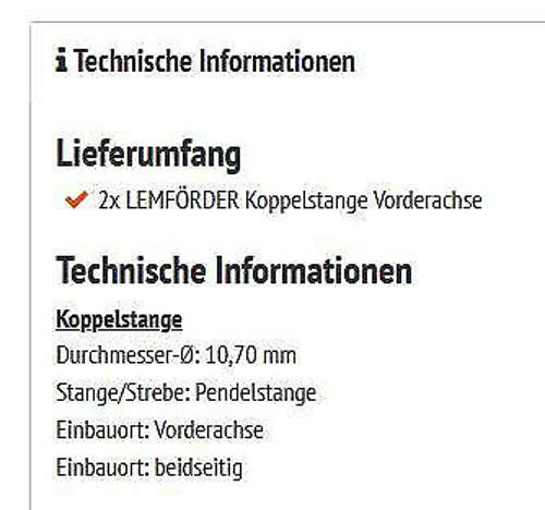

Meine habe ich extra von lemförder geholt damit mir das nicht passiert werde es aber heute mal überprüfen
Wäre mir denke ich beim Einbau schon aufgefallen wenn viel Spiel drin gewesen sein sollte

Lemförder gibt selbst den Durchmesser mit 10,70mm an und das haben sie auch, hab gerade neue besorgt und nachgemessen.
Wenn das eine Standard M10 Schraube und keine Passschraube ist, dann sind da definitiv ca 0,8 mm Spiel.
Gruß Thomas

Ich weis nicht ob das des Rätsels Lösung ist, macht aber definitiv Sinn dass durch sowas Spiel und Geräusche entstehen könnten. Bei mir beginnt genau dieses Poltern vorn links auch gerade leicht, aber immer noch überschaubar und ich werde diese Lösung mal als erstes probieren.
3M hat ein Edelstahlband selbstklebend mit 0,3mm 25mm breit im Sortiment.
Gruß Thomas
