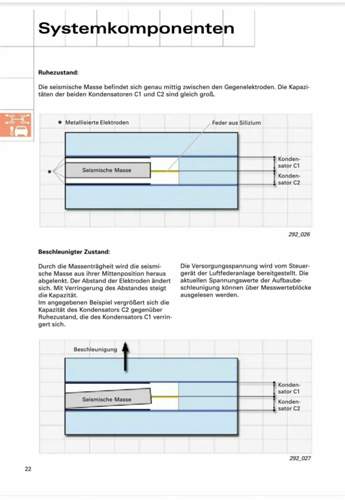

Des Weiteren hätte ich noch eine Frage zum Thema Beschleunigungssensoren !!!
Die Sorgen für die Härte der Dämpfer ? Ich hoffe ich liege hier richtig ?? Ich habe laut VCDS einen Dämpferventilstrom im Stand im comfort Modus von 0,45 - 0,65A schwankend ist dieser Wert im grünen Bereich ???
Wie bekomme ich mein Fahrwerk weicher bzw das er sanfter federt , ab 80kmh wird er richtig hart ?? Sollte so nicht sein !!
Das poltern könnte dadurch evtl verschwinden oder zumindest minimiert werden danke
Papaaudi
Wie o.g Bitte einmal nur im Comfort fahren und dann schauen ob es weg ist. Der rein Comfort modus unterdrückt die Autobahn Absenkung und erhöht den Comfort beim ausgleichen.
Hier die Daten zum Thema Beschleunigungssensor siehe Anhang.
Eine Möglichkeit wäre es das dort was faul ist, glaube aber das es ehe weniger der Fall ist.

Hallo Deleerai
Danke für die Info ich fahre im Modus comfort auch Autobahn daher ja meine Frage weil er hier auch sehr hart Feder bzw gefühlt gar nicht
Danke
Okey, dann ist etwas faul. Also ich weiß halt nicht was mit der Dämpfung bei euch ist.
Im normal fall sind meist querlenker oben u unten die Übeltäter, im schlimmsten fall der Dämpfer an sich nicht der Luftbalg. Ventilblock ist bei Druckunterschieden möglich.
Der Dämpfer ist das Bauteil das die meisten Schwingungen aufnimmt und Dämpfen tut.
Hier wäre eine Ton Frequenz Messung echt der Hammer. Du hast eigentlich sogut wie alles gewechselt, so langsam wird es seltsam.
