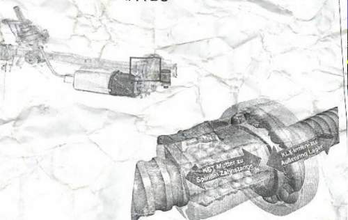

VW hat ein Dokument zum Lenkgetriebe am MQB APA basis 1N3.
Das Poltern wird auf unebenen Straßen mit einer Geschwindigkeit 15-35 km/h reproduziert.
Ursache des Axialspiels im Lenkgetriebe.
Die Servicebedingungen bieten werden Lenkgetriebe vom Typ "Hochturm" mit begrenztem Axialspiel angeboten vom Lager in Kassel.
Axialspiel KGT Mutter - 0-6?m
Axialspiel KLX Hauptlager - 2-12?m
Lenk01

@Zien schrieb am 10. November 2020 um 21:38:46 Uhr:

Mein Händler konnte mit den Daten nichts anfangen.
Er hatte sich auch in Kassel informiert.
Es gibt laut meinem Händler und seitens VW Wolfsburg nichts gegen dieses poltern.
Daher wird ein Lenkgetriebe Tausch abgelehnt, weil das poltern damit nicht sicher Dauerhaft entfernt wird. Fazit : Stand der Technik, ist halt so.
