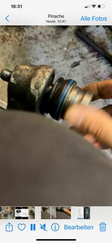

Hallo, ich habe auch das Problem mit dem Poltern an der Vorderachse, bei mir war der Traggelenk defekt, neues Traggelenk eingebaut und immer noch ! dann den Querlänker ausgebaut und den Traggelenk von Hand in der Konushülse eingesetzt, dann von Hand gedreht. Beim drehen habe ich Festgestellt dass der Traggelenk nicht ganz in der Konushülse anliegt und beim drehen einseitig klemmt. (Eierloch)
Querdenker und Traggelenk neu und gut ist.
