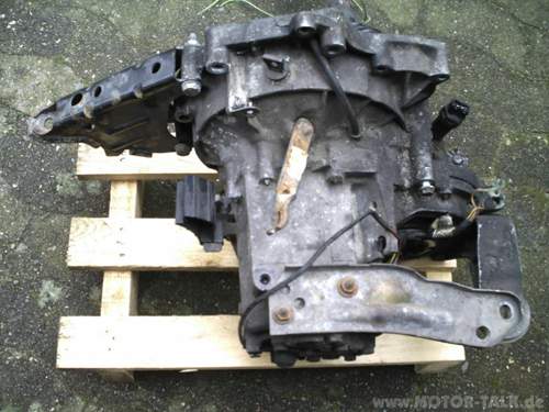

Beim 4-Gg ist der Halter oben aufgesetzt, das Getriebe hat da 3 Schrauben / Stehbolzen nach oben (vertikal),
beim 5-Gg sind 2 Schrauben quer (horizontal) über den 5. Gg Deckel.
Ich such Dir mal Bilder.
MFG
Dieses CED saß im Golf 3, der Halter ist zwar anders, aber die Befestigung ähnlich, wenn der also von oben "draufgeschraubt" ist isses `n 4 - Gg.
Bei Bild "Mot HH x" kann man glaube ich den 5 Gg-Halter ganz gut erkennen (bzw den Unterschied)
Viele kaufen sich beim Schrotti `n 5-Gg zwecks Umrüstung und gucken dann dumm aus der Wäsche weil der Schrotti den Halter "entsorgt" hat 😁

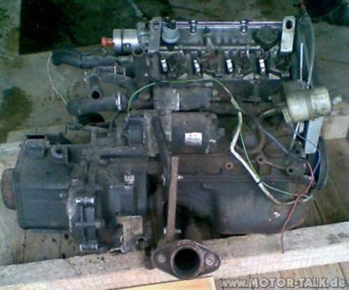

Ced
Hh-mot-x

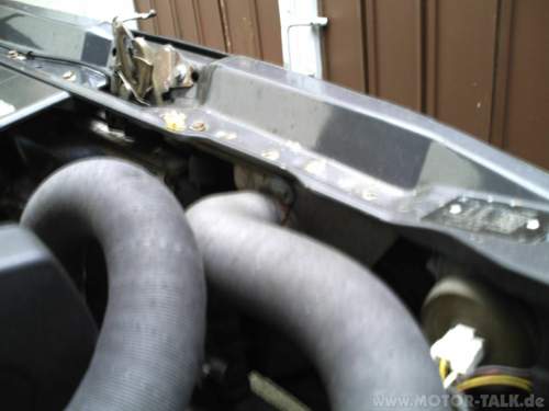

Seit wann sitzt der im Kofferraum 😕
da is eigentlich nur der Aufkleber
Normaler Weise ist der v.r. auf dem Schloßträger aufgenietet.
auf dem Foto auch ganz rechts
(und ja, ohne das Typenschild kann`s Ärger geben)
MFG
Pict0018
was zum..? Ouman is des Peinlich warum hatte ich 2 ? vorne habe ich ja auch einen. verstehe ich nicht. naja Problem gelöst. Danke
