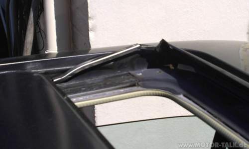

schrotti hatte die leider nicht. naja jetzt habe ich mir neue Bei Ebay bestellt, und jetzt noch ein Problem. Mir is eben aufgefallen das mir am Schiebedach der Windabweiser fehlt oder wie man es nennt. beim schrotti haben die sowas auch leider nicht. und bei ebay finde ich auch nix. wo bekomme ich die jetzt her ?

und wo hast Du das mickrige Bild denn her?
und die beiden Hebelchen die den Abweiser aufstellen kannst Du gleich neu besorgen (es sei denn die sind beim Schrotti neuwertig)
das bild is aus Google. und wenn ich aber drauf gehe komme ich auf Ebay aber da steht dann oben in der such leiste, Shirocco halter. aber nix von dem Windabweiser. auch bei Kleinanzeigen nix zu finden.
Original geschrieben von Provotrail
das bild is aus Google. , Shirocco halter.
ja auch beim XXL-Vergrößern besch . . eiden 😁 zu erkennen.
unten sind nicht Halter sonder die "Aufstellbegrenzer / Runterzieher" vom Abweiser.
An den Enden / Spitzen (Mitte Bild) kannst Du so gaaanz kleine Stifte erkennen, die gammeln mit der Zeit wech und dann wird der Abweiser beim Schließen des Daches nicht mehr runter gezogen, ganz oft (bei meinem gerade Geschlachteten wars auch so) läßt man bei def. ganz einfach die ganze Mimik weg.
Und
ehrlich gesagt
, so groß ist der Unterschied auch nicht, kommt natürlich auf die Geschwindigkeit (und die Sensibilität des Fahrers) an, ich hab mir Neue reingebaut u. bei der Gelegenheit den Abweiser in Wagenfarbe lackiert, 10x besser als das vergraute Mattschwarz a. W.

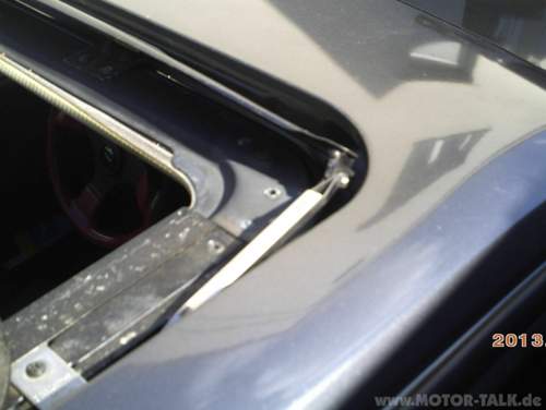

hab mal schnell 2 Bilder geschossen
Pict0027
Pict0029
So habe jetzt welche bekommen, vom anderen schrotti 😁 Doch genau da ist das Problem diese kleine stifte an der Seite sind fast weg gegammelt und jetzt habe ich das Problem das beim öffnen ob schnell oder langsam der Abweiser aus der Halterung raus springt. wo bekomme ich jetzt diese Aufstellbegrenzer her ? der schrotti hatte auch keine mehr da.
NEU,
ich hab sie bei VW gekauft . . .
. . .is aber 6 Jahre her 😁
hab für die SSD - Dichtung `n Fuffzjer bezahlt, dachte das wär teuer . .
kosten heute fast das Doppelte 😠
